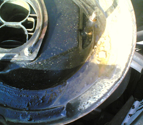

      3 февраля 2008 в 15:33 Гілками Прикріплені файли (0 завантажити)
Фильтр глянул и
В общем все убрал, фильтр заменил. Также заменил свечи на DENSO. Первая и четвертая - со старых NGK были более-менее - а вторая и третья - в ужасном нагаре, как в кислоте подержали.
После замен - газ при вытянутой дросельной заслонке работает, но холостого нет.
Фильтр глянул и  В общем все убрал, фильтр заменил. Также заменил свечи на DENSO

Re: Нужно ли обслуживать ГБО? [Re: Kirill_vaz]
      4 февраля 2008 в 11:00 Гілками
и ты еще хочеш чтоб у тебя двиг работал нормально вот притакой срани в фильтре? Сколько же ты туда не заглядываал, да и карб у тебя нехило закаканый. Я до такого недоводил. Всегда под рукой была промывка (пшикалка такая) и при свободной минутке всегда и карб чистил (хотябы стенки), да и периодически проверяй на слив конденсата, ибо может закоксоваться, видел я один такой редуктор, думал что человек туда момента залил, зрелище жуткое.
ну ты даеш.
Что для начала надо поменяй воздушный на новый (вычисти всю хрень оттуда, в кастрюле все должно блестеть как у кота яйца и воздушный фильтр меняй раз в 3тыщи), потом подьедь к нормальным установщикам, пускай заменят на всякий случай фильтр газовый, и потом подкорректируют работу редуктора. Ибо мембрана на месте не стоит а со временем или дубеет или забиваются регулировки. У меня так было пока не выкрутили винты полностью и не прочистили их какой то пшикалкой, то отказывались нормально работать.
если все умееш делать сам то там не сложно найти причину, если по установке не разбираешся то лучше езжай к ребятам пускай тебе подшаманят нормально.
