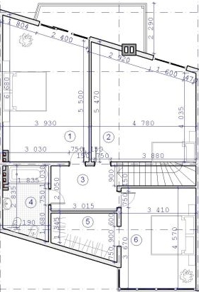

процитирую с другого форума, чтобы не посылать туда-сюда...
может ли такое быть?
вот что подумалось...
если стены неровные, а правильно-обученные люди из БТИ меряют квартиры, то мы из себя представляем легкую добычу для наживы.
на словах долго рассказывать, но вот вам пример кривой межкомнатной перегородки и как это приводит к фиктивному увеличению площади помещений при тупом расчете длина*высота.
математически из-за кривой стены должна бы уменьшится (потому что кривая стена длиннее ровной и съедает бОльшую площадь), но фактически могут посчитать тупо не в нашу пользу (как в примере).
как видно из картинки, БТИ реально может насчитать 0.9 лишних квадратных метра (если бы с одной стороны стену сместили на 20 см ).
а это как-никак примерно 1300$-1400$, которые сдерут с НАС из-за ИХ кривой стены!.. ахтунг! с какой стати мы будем платить за их брак?!

на рисунке неправильно (не логично) указаны размеры, например 4980.
по идее должно быть 4800, и не внизу комнаты, а вверху.
в математике все логично. в самом верху и будет 4800 (только на уровне замера 3200). ну может чуть меньше, потому что стена не перпендикулярна замеру и вдоль замера чуточку толще.
4980 - нормальный там размер для такого расклада.

Даже и не знаю что тебе сказать хорошего...
Посмотри на аттач и на свой пример...
У меня все посчитано идеально
Хотя простора для деятельности в русле твоего поста там было - сам понимаешь
так у тебя по плану стены под углом! это не тот случай.
я говорю про гипотетический случай, что стену криво построили (а должна быть ровно). и вот при кривопоставленной стене БТИ выбирает специально наиболее удаленные друг от друга участки "якобы параллельных" стен, чтобы увеличить величину общего замера в пользу застройщика.
