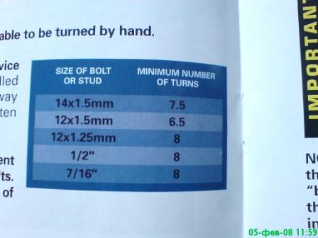

А какой должен быть номинальный или минимально допустимый выход болта (вставленного в диск) от опорной плоскости? На стоковых болтах в моих дисках (Скад Е35) оставалось около 10мм ... стрёмно.
Отвечаю:выход измеряется не в миллиметрах, а в количестве витков резьбы
Для Ланоса с его болтом 12 х 1,5 - это МИНИМУМ 6-7 витков
А вообще вот, к примеру, американцы рекомендуют такие цифры(количество витков в зависимости от размеров болтов или гаек):
Отвечаю:выход измеряется не в миллиметрах, а в количестве витков резьбыДля Ланоса с его болтом 12 х 1,5 - это МИНИМУМ 6-7 витковА вообще вот, к примеру, американцы рекомендуют такие цифры(количество витков в зависимости от размеров болтов или гаек):
