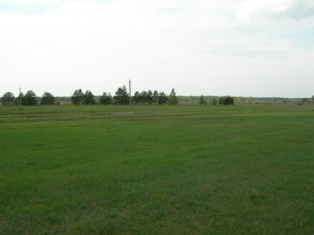

2-насчет травы, на участках, где более 5 лет ничего не делали, бурьяна как такового особо нет, а растет в основном луговая трава. если такой участок косить 2-3 раза в год то все будет ок, так как большинство сорняков покос не выносят, в отличии от луговых трав (если конечно не нужен идеально ухоженный английский газон). такая трава невысокая и вполне опрятно выглядит, цветет себе и растет. для отдыха на природе самое оно, и гимора минимум. выпаливать нельзя категорически, как впрочем и копать-пахать. тогда потом только и будешь что бурьяны метровые выкорчевывать, если хоть немного запустишь участок. химии отказать категорически, потом ее ничем не вывести, если переусердствуешь. земля все равно зарастет травой, или же на ней вообще ничего расти не будет, а участок испоганишь.
пс-соседи за бесплатно на сено все прекрастно и сами покосят
пс2-на рисунке луг, который не пахался лет 7, косится 3-4 раза в год.
