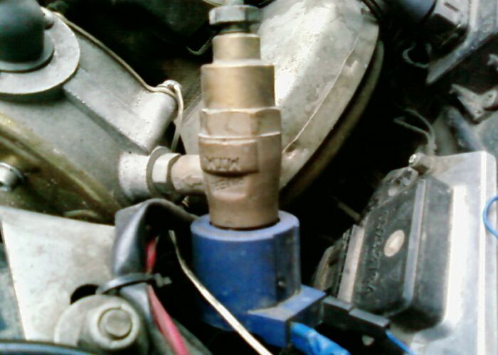

      5 февраля 2008 в 13:46 Гілками Прикріплені файли (0 завантажити)
Регулируется но плохо.
В общем такое ощущение, что нехватает двиглу топлива.
Уже созвонился с установщиками, говорят нуно заехать к ним, только вот неудобно мне туда ехать и времени нету. Завтра может вырвусь.
А кто может обьяснить, что у меня за клапан такой, и есть ли в нём фильтр.
Регулируется но плохо.В общем такое ощущение, что нехватает двиглу топлива

ХЗ шо за клапан, но фильтр где-то должен быть. Либо в клапане, либо отдельно стоящий на газовой магистрали. Мож есть и редукторы с фильтром, не знаю просто о таких.
Во первых клапан стоит неправильно,а во вторых в этом клапане фильтр-сетка которую не мешало бы почистить.

Уже почистили, продули, отрегулировали, вроде отпустило, покатаюсь посмотрю.
А что, если не секрет неправильного?

Не удачное фото, но кажись он стоит вверхтармашками, а это не есть гуд, по крайней мере преценденты были.

да он вверхногами ... [Re: Amateur]

Если вы об угле, то фотка так получилась, её повернуть нужно градусов на 45 против часовой, для правильности восприятия.
Сливная пробка на редукторе строго внизу, клапан сверху, что неправильно???

т.е. в реале клапан стоит горизонтально ? [Re: NID]

Нуда, практически горизонтально, с маленьким уклоном, ибо если повернуть редуктор так что-бы, клапан был строго горизонтально, то сливная будет не в самой нижней точке.
Ну как бы там небыло, а 40 тыс.км. уже оно так проехало без проблем.
