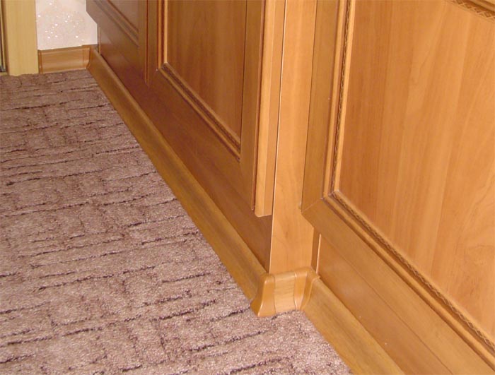

+1. У меня примерно то же самое.
Ковролин при правильном настиле крепится по периметру к полу. После ставится плинтус. Пылесос, естественно достаточно мощный нормально все чистит.
Стыковку с корпусной мебелью решил несколько "нестандартно". Корпуса установлены на подиум 4-см высоты. Профиль подиума повторяет профиль корпусов. Потом к подиуму и крепился плинтус. Корпуса свинчены между собой и прикреплены к подиуму и стенам. Соответственно ковролин до подиума. Если сильно приспичит - его можно будет заменить не разбирая корпуса. Высоту подиума можно делать и меньше, но тогда плинтус придется крепить к мебели. Плинтус в таком случае надо подбирать по цвету к мебели. Хотя в некоторых случая и контрастный смотрится неплохо.

Мда.. Мнения разделились. А вот идея с подиумами хорошая.
