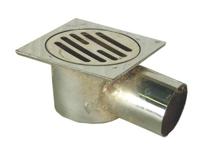

доброго дня!
на днях прораб принес душевой трап, (рисунок прилагаю).
Говорит, что это устройство и есть сифон. Как должно это работать - ума не приложу!
Скажите понятным языком, после этого устройства должна идти еще колено-образная труба, (гидрозатвор) где вода не дает просачиватся канализационным запахам?

      11 февраля 2008 в 20:57 Гілками Прикріплені файли (0 завантажити)
фото
фото

В нормальном (обычном) трапике уже ЕСТЬ гидрозатвор.
На сколько "нормален" тот что на фото понять невозможно, ибо нет картинки/схемы "изнутри".
Если просто так (методом вскрытия) понять не представляется возможным можно проверить "эксперементальным способом".
В чистый трапик, находящийся в ГОРИЗОНТАЛЬНОМ положении наливается чистая вода в кол-ве чтобы она начила вытекать из сливной трубы.
После этого в сливную трубу трапика нуна дунуть.
Если будут конкретные "бульки", значит гидрозатвор имеет место быть.
В противном случае - трапик "жлобский" и приобретать такой НЕ рекомендуется.

Дунуть? ?!? А это мысль!
завтра попробую, хотя обычно достаточно было здравого смысла
Для понятности: внутри металлического корпуса находится маленький пластиковый... как стаканчик, но только без дна. в итоге вроде вода должна проходить через донную дырку стаканчика, подниматься и выходить через сливное отверстие... но только как-то это не очень убедительно... а после того, что замуруют колебаться будет поздно

Это и есть и трапик и сифон в одном флаконе. Налей воды в него и убедишься.

Спасибо. Успокоился.
