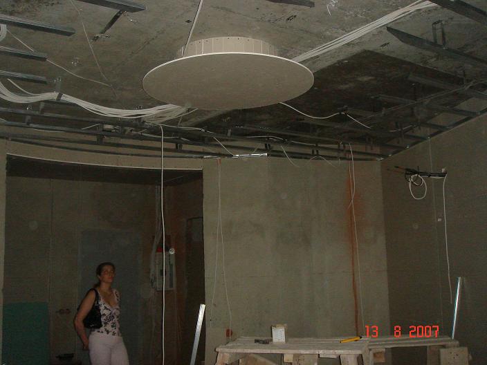

      15 февраля 2008 в 18:58 Гілками Прикріплені файли (0 завантажити)
Какие панели?
Какие панели.

Какие панели?
потолок не монолитный, а из бетонных панелей, да и высота до 2,70-2,80 всего лишь.
глядя на фото аж дух захватывает... какая ж высота потолков в этой квартире? там не то что подвесной потолок можно сделать, комнату в два уровня можно сделать
