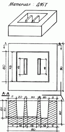

важничающий писатель ****
Сообщения: 2000
С нами с 01.05.2004
Re: где купить 20кг свинца? [Re: Паук]
      15 февраля 2008 в 15:49 Гілками Прикріплені файли (0 завантажити)
вот нарыл, теперь вопрос как ее сделать..

Может это поможет?
"...в условиях 9-и этажки с минимальным набором инструментов и материалов"

Значит так. Как я делал. Взял доску-основание положил на нее груз, обрисовал карандашом. потом по этим размерам нарезал досточки для короба, дрелью просверлил и лобзиком выпилил сквозные пазы для вставок - ну где пояс будет продеваццо. под эти пазы нарезал и плотно подогнал 2 досточки. Все детали собрал на ПВА+шурупами стянул. Щелей никаких быть не должно, свинец вытечет не поймаешь. Когда будешь отливать не забудь о том, что форма должна стоять строго горизонтально - я брал песок, насыпал его на землю и уже в песке по уровню выравнивал. Если чего непонятно ныряй в аську 97209572 попробую рассказать подробнее.

      15 февраля 2008 в 17:58 Гілками
А че не сделал такие как тут описаны?
http://rund.by.ru/samsnaryazh/gruzi/gruzi.shtml
Сообщения: 2048
С нами с 14.12.2001
Re: где купить 20кг свинца? [Re: Storag]
      15 февраля 2008 в 21:13 Гілками
Так именно так я и сделал. Только дно формы я не отрезал, типа на доске большой. Тот случай, что не знал, но все сделал правильно:)
