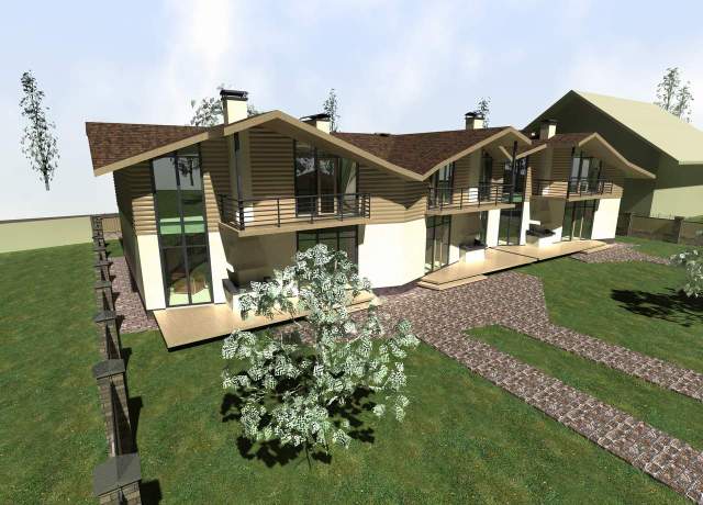

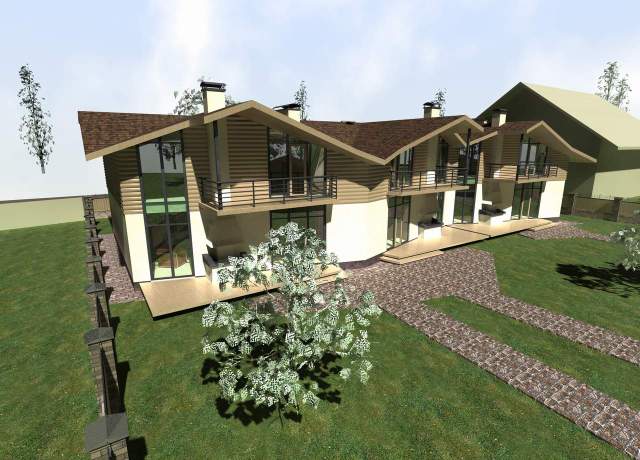

      20 февраля 2008 в 17:33 Гілками Прикріплені файли (0 завантажити)
Имею полугодичный опыт жилья в таунхаузе на ТРИ семьи
Участок 15 соток
Общий забор, общие ворота, общая скважина, газ, канализация
Дом состоит из трех одинаковых секций под одной общей крышей
Помимо этого у каждого есть еще своя отдельная баня, она же гостевой домик
Юридические вопросы...
Каждая треть участка продавалсь отдельно, т.е. независимо от дргуих частей
Каждая часть дома имеет свой почтовый адрес и выделена в натуре, т.е. не зависит от остальных частей и желаний соседей
Общие части оформлены в коллективное пользование по мировому соглашению
Плюсы...
Все описанные топикстартером
Даже жена моя, оставаясь одна с дитём, чувствует себя спокойнее, потому что соседи рядом
Договорились еще с соседом и будем делать общую песочницу и качели для детей на "границе" участков и общую альпийскую горку
Минусы...
Пока не выявлены. Соседи нормальные
Фотки проекта прилагаются
ЗЫ: забыл сказать - средняя секция развернута на 180 градусов по отношению к крайним
Имею полугодичный опыт жилья в таунхаузе на ТРИ семьиУчасток 15 сотокОбщий забор, общие ворота, общая скважина, газ, канализацияДом состоит из трех одинаковых секций под одной общей крышейПомимо этого у каждого есть еще своя отдельная баня, она же гостевой домикЮридические вопросы.Каждая треть участка продавалсь отдельно, т

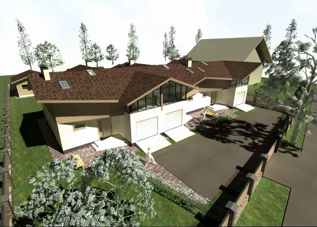

      20 февраля 2008 в 17:34 Гілками Прикріплені файли (0 завантажити)
Фотко 2
Фотко 2
Best Regards... -->

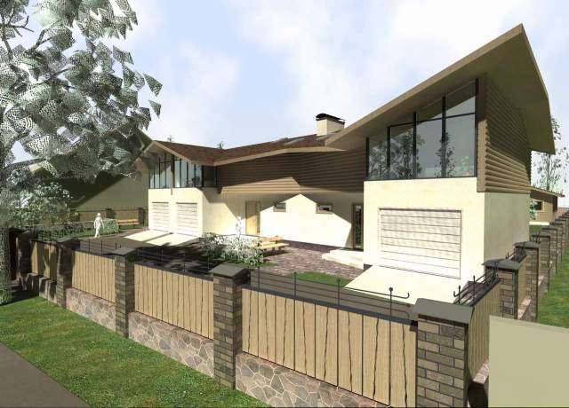

      20 февраля 2008 в 17:35 Гілками Прикріплені файли (0 завантажити)
Фотко 3 (вид со двора)
Если есть вопросы - отвечу
ЗЫ: действительность получилась не хуже проекта
Фотко 3 (вид со двора)Если есть вопросы - отвечу ЗЫ: действительность получилась не хуже проекта
