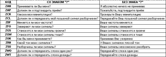

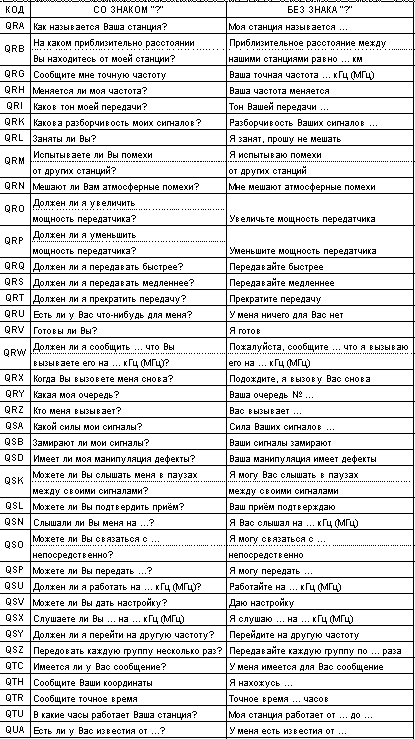

Re: Витяг з міжнародного Q-коду [Re: AVB]
      22 февраля 2008 в 20:20 Гілками Прикріплені файли (0 завантажити)
Я конечно дико извиняюсь что поправляю модератора, но так наверно будет лучше:
member ***
62 года (32 года за рулем), Киев
Сообщения: 167
С нами с 29.05.2004
Re: Витяг з міжнародного Q-коду [Re: chet]
      22 февраля 2008 в 20:23 Гілками
В таком виде можно выложить и "радіоаматорський код"
Надо?
      22 февраля 2008 в 20:40 Гілками
Надо?
Конечно, так намного разборчивей и на комп можно сохранить

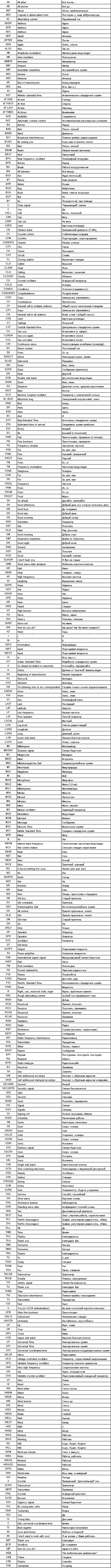

      22 февраля 2008 в 21:47 Гілками Прикріплені файли (0 завантажити)
ВИТЯГ
з радіоаматорського коду
ВИТЯГ з радіоаматорського коду

Re: Витяг з міжнародного Z-код [Re: chet]
      22 февраля 2008 в 21:51 Гілками Прикріплені файли (0 завантажити)
ВИТЯГ
Ну заодно и Z-код
Ну заодно и Z-код
