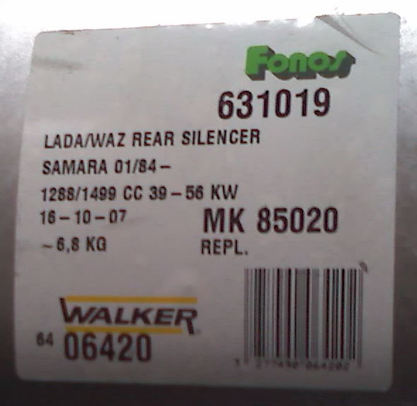

вот только вчера полностью закончил с этим вопросом.
Брал нержавейку (см. картинку). Ставил сначала на СТО, а на этих выходных все переделывал сам (папик активно помогал) + со снятием коллекторов (шпилька лопнула, когда штаны дотягивал). Результатом доволен.
ЗЫ: Менял полностью всю систему (штаны, резонатор, глушитель, хомуты, кронштейн). Без доработки напильником и плоскогубцами не обошлось.
Я ставил нержавейку правда тока резонатор и глушак. Штианы не трогал нехотелось со шпильками возиться и прокладками. Все было гуд углы загиба все совпадало и глушак встал как родно без доработок ( тока намазал герметиком кольцо)
