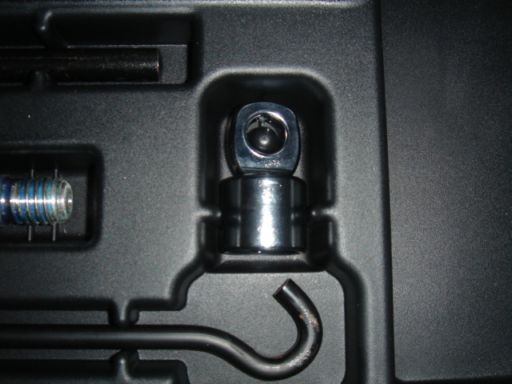

Други, подскажите плиз оперативно как снять запаску в Lexus RX 350???

А что опытным путём нельзя установить спсоб?
Поднимаешь полку багажника, там есть головка (типа на 22"), одеваешь её на вороток от домкрата.
На пластмасовой накладке есть лючек. Открывешь его, вчтавляешь туда это приспособление и крутишь пока запаска не ляжет на землю,что б ее достать!

Всем спасибо - вопрос закрыт, но осадок остался (хоть бы, блин, маркировку какую-то прилепили что крутить там).

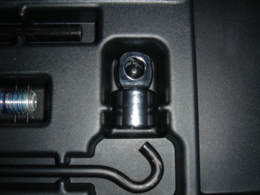

Зато есть специальный переходничок в комплекте с инструментом, при помощи которого можно отвинтить запаску.
