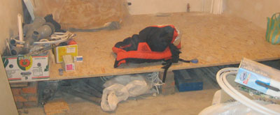

для создания подиума в квартире (30см высотой) использованы кирпичи столбиком на которые положен металлический швеллер 10см на широкую сторону .
К швелеру прикручены 2 сложеных друг на друга листа ОСБ. Констукрция прогибается и скрипит.
Кто понимает в сопромате, поясните, на каком расстоянии друг от друга нужно размещать кирпичные столбики-подложки под швеллер для того,чтобы прогиб приемлемым (не ощущался при ходьбе и подиум не скрипел)?
для создания подиума в квартире (30см высотой) использованы кирпичи столбиком на которые положен металлический швеллер 10см на широкую сторону . К швелеру прикручены 2 сложеных друг на друга листа ОСБ

А может, проще и надежнее определить это без сопромата - экспериментальным путем? Т.е. подложить эти столбики. Не облязательно кирпичи - для эксперимента даже книжки подойдут (книголюбы - не обижайтесь! ) и подобрать приемлемое расстояние. Ну а потом в опробованных местах сделать столбики.

+1 к научному эксперименту
для сопромата не хватает марки стали и т.д.

а каковы размеры "подиума"? по фото - такое ощущение что там метра полтора в ширину, так что не хватает еще минимум одного швеллера - по центру. а вообще для деревянных досок 35мм толщиной лаги (то, на что доски кладутся) положено прокладывать через 50см, а мастеровые советуют их прокладывать через 40 см. делайте выводы...
кстати - у швеллера рабочее положение .... букву П на бок нужно ложить, вот. если "широкой стороной вниз" или вверх - это не самый жесткий вариант будет. может можно и без доп. столбика будет обойтись.
не будет проще моделей поменять, которых существующий вариант подиума не выдерживает ;-) ?

размеры подиума : 3 м х 2.20 м
швеллер лежит по длинной стороне (4 куска по 3 метра).
Относительно лаг по 40 см - понял. это ценная информация.
относительно швелера мне говорили порядка 70 см. собственно, я и искал подтверждения этой информации тут.
относительно положить на буквой П, а буквой С - эта идея есть, но хотелось бы сделать под подиумом место для хранения всяких вещей (в хорошем варианте - выдвижные ящики, в плохом - просто ниши чтобы затолкать туда лыжи, сноуборд или прочие длинномеры, которые так неудобно хранить в квартире).
Если положить его буквой С, то теряется уже не 5 см высоты, а целых 10 и вся затея со спрятыванием лыж просто теряет смысл.
Нужны идеи!

Если бы пере до мной стояла похожая задача, то скорее всего отказался бы от "мокрых" процессов (кирпич, раствор), а сочинил бы всю конструкцию на деревянном брусе 150х100.
С целью экономии материала внизу бы брус положил на "пеньки" из того же бруса.
А верх зашил бы половой доской.
Дёшево, эстетично и экологично.

в общем-то можно попробовать добавить подпорок, как уже советывали. но если расстояние между швелерами 70см то прогибаться будет само покрытие - будь то доски половые, или OSD. Тут что швелер в качестве лагов, что дерево - разницы никакой: прогибается то, что лежит сверху.
про скрип: теоретически, если конструкция будет жесткой - скрипеть ничего не должно. скрипит когда одна деталь перемещается относительно другой. однако с временем оно скрипит вроде бы то, что не двигается. поэтому можно позаимствовать опыт рессоропользователей :-) и использовать противоскриповые прокладки - или полос из резины нарезать или купить строп (они в качестве веревок обычно продаются) на рынке и проложить между железом и фанерой.

на трьох метрах достатньо добавити одну опору посередині
при цьому прогиб швелера складає 3,26 мм, що знаходиться в межах норм
