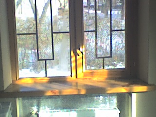

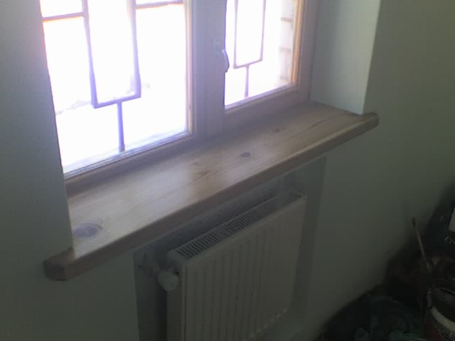

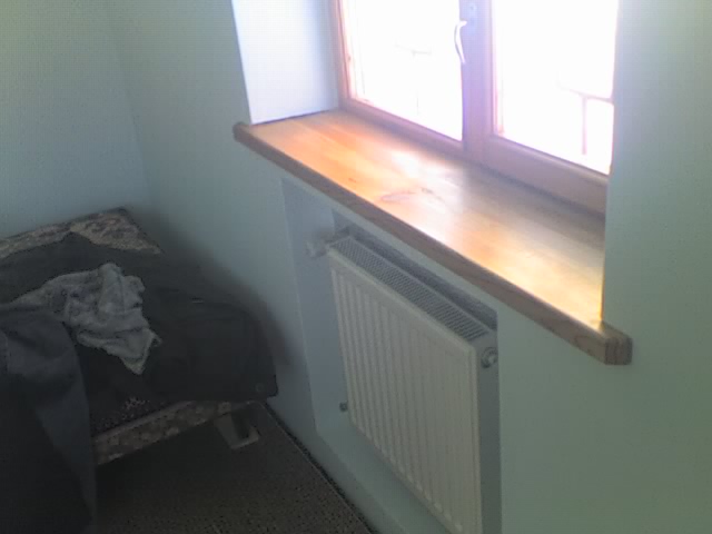

У меня подоконники из оставшегося материала для ступеней лестницы. В свое время заказал с запасом - вот и пригодилось. Мне нравится.
[изображение]http://www.stroimdom.com.ua/forum/attachment.php?attachmentid=3768&d=1203272209[/изображение]
[изображение]http://www.stroimdom.com.ua/forum/attachment.php?attachmentid=3769&d=1203272216[/изображение]
[изображение]http://www.stroimdom.com.ua/forum/attachment.php?attachmentid=3770&d=1203272223[/изображение]

      14 марта 2008 в 15:32 Гілками Прикріплені файли (0 завантажити)
Действительно админы намутили с рисунками!
Сергей, ты где, что за безобразие?=)
Тогда руцями скопирую.
Действительно админы намутили с рисунками.Сергей, ты где, что за безобразие
Сообщения: 36634
С нами с 04.02.2007
Re: Из чего сделать подоконники? (+) [Re: Родион Романович]
      14 марта 2008 в 15:34 Гілками Прикріплені файли (0 завантажити)
2
2
Сообщения: 36634
С нами с 04.02.2007
3
3
