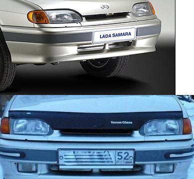

Вот хочу себе поставить противотуманки, но.. столкнулся с проблемой в бампере нет места под них.. В новых 14х оно уже есть как и туманки, в 15ках было с самого начала. Какие есть варианты решения вопроса. Вижу два. Ставить 15ый бампер или резать дырки. Первый - как бы економически нецелесобразно, да и цвет другой будет, т.к. моя за год выгорела. Второй - нужно найти мастеров с руками от туда откуда надо, шоб нормально вырезали. Кто себе ставил, как решали вопрос? Спасибо.
Фото: Сверху как у меня, снизу как у 15ки.

ТО что противотуманками дополняют головной свет раширяя боковую часть освещения вблизи автомобиля это факт. При стандартных заводских или обычных лампах головного света разница ощутимаая ,но вот кпримеру поменял лампы головного света на osram +90 , уже не такая большая разница когда включаю противотуманки .
У мну стоят противотуманки так как бампер 15-й
Врезать можно но надо надо будет ставить декоративную рамочку чтоб не было видно шва где прорезал и минисколов.
На твоем месте поставил бы небольшие в проем ниже номерного знака там даже можеш нащупать болты крепления бампера ,вот к ним небольшие можеш ,Только не какие нить нонейм ,чтоб даже самолетам было видно , можно было бы как вариант на hella посмотреть но и стоят они чуток денег .

Люби друзи. А давайте не будем в этой теме обсуждать зачем мне это нужно и что можно поставить в стационарыне фары... Это немного другая тема.. Интересует именно вопрос с туманками, кто ставил и как? Спасибо

а ты под бампером не смотрел???? Помню я на 9 шном бампере были штатные места но пока не заглянешь фиг догадаешься....?????
