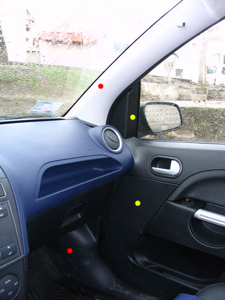

Вот кстати как выглядит бок машины. Кики на вид ну просто сказка! Желтым отмечено куда посоветовали ставить дины в студии, красным - места, в которые я бы ставил, если б делал сам.
У Севлада раньше стояли серединки в Киках, а теперь они перелезли на торпедо.
каждый вечер с 20 до 23 сидя в машине и тягая их в кики / двери / на торпеду / покрутить / и т.д и опять все по кругу. Исходя из звука в первую очередь, и сцены во вторую было выбрано расположение.
Я тоже долго таскал серединки по салону и пришел к такому же выводу - серединки должны жить на торпедо. У обоих естественно процессорные системы.
Насчет серединок в верхней части дверей, как у тебя на картинке - у меня тоже большие сомнения. СЧ нельзя далеко отдалять от ВЧ, да и в лицо они должны смотреть, а не в ребро - т.е. доворот надо делать. Одним словом - надо пробовать...
Ну вот почему б установщикам пару часиков не полазить по салону? А вообще у Севлада трехполоска, а я трехполоску совсем не хочу, поэтому торпедо сразу отпадает.
Ну с двухполоской особо не распробуешься: кики, двери или подседельники. Последние не хочу (имхо с ними от проца меньше всего толку), остаются двери или, если в них есть места, кики. Вопрос в том, есть ли в тех киках место и стоит ли вообще париться с киками при таких дверях и киках.

2. также жду комментарие Фетуса по особенностям Фиесты (так как у нас некоторые люди из Фиеста-клуба делали у него шумку и, возможно, аккустику) - пускай поругает/похвалит мой выбор
Самый основной камент, я так понял, это по-поводу объема в киках... Не уверен, что там можно выцепить дофига. Хотя, честно говоря, я банально не обратил внимания на это ни в последний раз, ни вообще. А никаких апгрейдов звука в фиесту пока делать не доводилось.
Кстати, по-поводу СЧ в кик-панели. Нинаю, с купольными оно мне не нравиццо... А купольные мне нравиццо выше торпедо...
+1 Купольникам в киках делать нечего. Вообще они не звучат оттуда - широкая жиаграмма направлености = переотражений куча и каша.

то 1.5-2 л там должно найтись.
имхо найдеццо...
