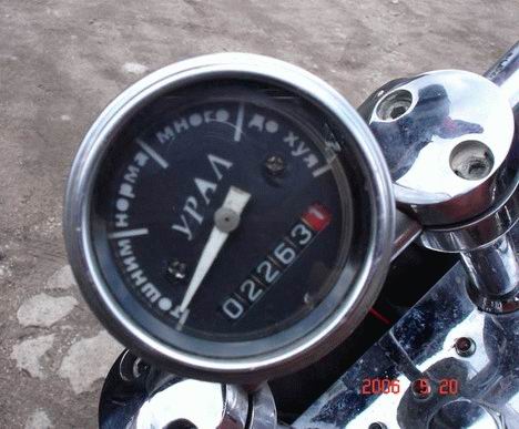

      17 марта 2008 в 19:51 Гілками Прикріплені файли (0 завантажити)
Показания датчика уровня топлива следует читать так:
1/1 - бенз есть
1/2 - бенз есть
1/4 - "где тот мужик, который говорил вернуть Юлю?"
0 - всех
Показания датчика уровня топлива следует читать так:1/1 - бенз есть  1/2 - бенз есть  1/4 - "где тот мужик, который говорил вернуть Юлю." 0 - всех
