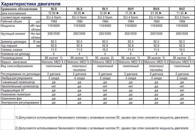

Какой именно 2.0 FSI? Они разные бывают. Степень сжатия у них разная - соответственно бенз разный нужен. В Джетте (двиг BVY) на бачке у меня написано 95/98, в руководстве - "возможно применение 95-го со снижением мощности и кратковременной детонацией". Сам лью только 98-й, ничего по опросу сказать
не могу.

Кстати, на Октавии А5, стоят BVZ
То есть лить 95-ый, но допускается 91-ый, со снижением мощности.

на авдях почти на всех двигах FSI стоит на лючке - 91/95 ROZ.
Только на 4,2 FSI стоит 95/98 ROZ.
и только на 4,2 (420 л.с.), на авто R8 и RS4 - на лючке - 98 ROZ.
в принципе ездят двиги на нашем бензе - нормально...варианты возникают, когда заправишь уж очень плохой бензин...но такая же картина и на простых двигах ...

у меня кстати BVZ узнал по ВИНу
так что можно типо 92 лить
