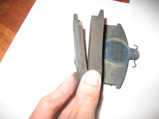

Коллеги, подскажите по тормозным колодкам.
ВАЗ-21099і- 2007 г.в., пробег - 14300 тис.км.
На виходных делал замену передних тормозных колодок.
Причиной замены стал неприятный писк при торможении.
При замене увидел следующую картину:
Коллеги, подскажите по тормозным колодкам.ВАЗ-21099і- 2007 г

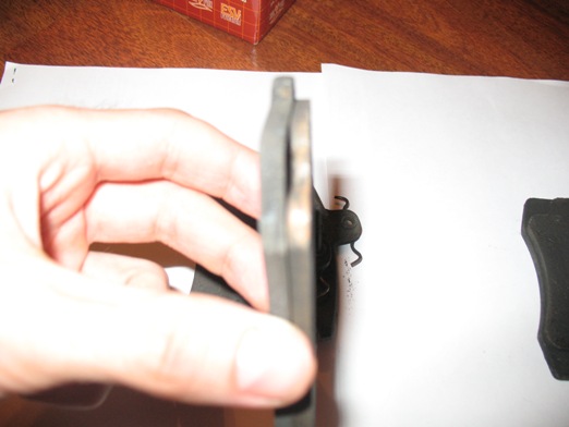

Эта фотка - колодки с одного диска? Если да, то тебе надо:
1. заменить колодки
2. при замене колодок, нужно почистить, разработать и смазать 2направляющие под гофрами.

Это колодки с левого и правого колеса.
Та что стёртая больше с правого;
Та что стёртая меньше с левого;
На правом колесе колодки "ТИИР" (стёртая больше)
на левом колесе колодки "МАРКОН" М-303 без асбеста (стёртая меньше).
Меня интересует почему идёт неравномерный износ колодок?
И чем это может быть чревато?
Это так и должно быть, что-бы с завода машина комплектовалась колодками разного производителя?
Планирую проверить задние, так-как на 12000 км подтягивал ручник, а то перестал держать.
Спасибо за ответы и рекомендации.

разный материал колодок, вот и износ идет разный
либо один из суппортов подклинивает, он до конца не отводит колодку вот и результат
разные колодки - так не должно быть ни с завода, ни с рынка
колодки должны быть одинаковые, и меняются всегда комплектно!
а чревато тем что одно из колес схватится раньше и уйдете в занос - не дай бог конечно
Такого не бывает с новыми автомобилями.
Неравномерный износ потому-что материал разный!
Черевато СМЕРТЕЛЬНЫМ ИСХОДОМ для водителя и/или пассажиров этого автомобиля!
Только одиннаковые колодки на обоих передних/задних колесах!
Меняй прямо сейчас!

Если колодки с одной "стороны" - слушай Bivaly + проверь, двигается ли тормозной цилиндр.
Я давлю на него рукояткой молотка и он - уходит "вглубь".
Потом несильно на педаль тормоза.
Потом - "молоток".
И так раз 5, чтоб убедиться, что цилиндр работает.
В общем покупай комплект новых хороших колодок и меняй комплектом. Задние - подтяни просто ручник. А вообще обратись лучше в сервис.
