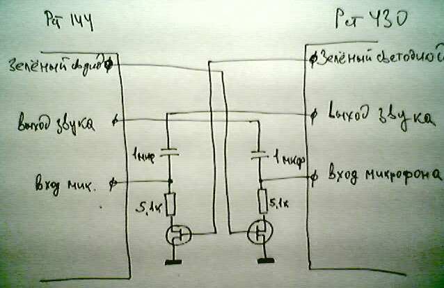

Есть предложение .
Покупаем радиостанцию кенвуд 450 настраиваем на 434.000 и соглавовываем ее динамик с микрофоном второй радиостанцией кенвуд 450 которая настроена на передачу 434.600.
Что имеем. Наша частота 434.600 которую мы все слушаем, на радейках настраиваем сдвиг репитера -600 кгц получаем репитер который работает в реальном времени.
Что кто скажет? Схема есть на картинке.

зеленый светодиод вроде зажигается при наличии несущей, независимо от открытия шумодава. При таком подключени на тон не закроешь.

Можно использовать систему VOX Которая есть в 450 кенвуде, вместо светодиода.

Идея отличная, нужно антену нормальную и место для установки, правда надо посмотреть потестить как оно будет работать перед установкой как оно будет работать на прием передачу.
Точнее надо две антены, одна на прием, вторая на передачу по моему, с разносом друг от друга на несколько метров. Если я не прав поправте меня зающие в этом толк

Ничего не будет.
Для обеспечения технической возможности одновременного приема и передачи на разных, но близких частотах, необходим дуплексный фильтр - специальное устройство (на практике обычно из нескольких остро отстроенных объемных резонаторов), которое защитит приемник от помехи, создаваемой рядом расположенным передатчиком. Практически для постройки ретранслятора применяют две автомобильные радиостанции (по тому, что они в среднем лучше помехозащищены по приему и имеют больше мощность на передачу) с фильтром, состоящим из минимум полудесятка объемных резонаторов, качество изготовления и настройки которых критически важно - часть резонаторов формирует полосовой фильтр на выходе передатчика (что крайне важно для последующей режекции этого сигнала по входу приемника), а остальные формируют полосовой фильтр по входу приемника с режектором на частоте передатчика. Такая конструкция обычно позволяет использовать одну общую антенну для приема и передачи (что важно для обеспечения равенства диаграммы направленности на приеме и передаче; кроме того фабричные антенны для ретрансляторов могут стоить в районе килобакса и больше).
Резонаторы можно приобрести готовые либо изготовить самостоятельно (подробные описания различных радиолюбительских конструкций можно разыскать в инете), но сделать высокодобротные резонаторы на 400-470MHz в домашних условиях ИМХО крайне сложно.

Для ретрансляции по любому нужен дуплекс. Разница лишь в соединении (или его отсутствии) низкочастотного выхода приемника со входом передатчика.
В автомобильных/портативных станциях нет технической возможности обеспечить приемлемую изоляцию в пределах одного диапазона, посему иногда имеется кроссдиапазонный дуплекс (и, соответственно, обычно предусматривается возможность кроссдиапазонной ретрансляции).
