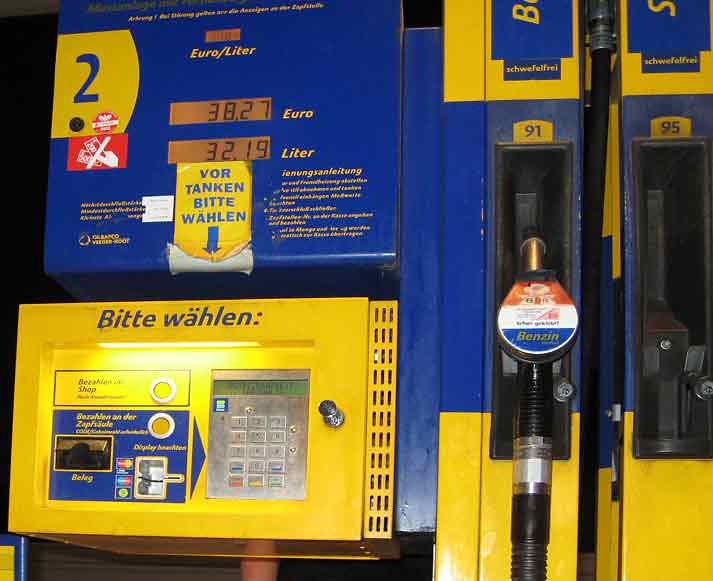

Вот фотка заправки, на ней есть дырка для оплаты карточкой самостоятельно. Вопросы:
1. Такое есть везде или редко встречается?
2. Кто пользовался, непоняток нет?
3. Почему стоимость 91-го и 95-го одинакова с точностью до цента (это в обсуждении написано)?

1. Встречается не часто. Я стараюсь такие заправки избегать, ибо они снимают паушально 200 Евриков, потом делают перерасчёт на сумму заправки и разницу через пару дней переводят на счёт. Не то, что бы обманывают, просто мне не нравиться.
2. Хм..., всегда пользуюсь "местной карточкой", как это работает с Визой и т.д. - хез
3. В Германии 91-й ушёл с рынка, поэтому в последние недели на него сделали такие-же цены, что и на 95-й, чтобы "отбить" спрос.
На "норамальной" заправке подъезжаешь к любой свободной колонке, сам заправляешься (никаких заправщиков и прочих лодырей нет), опосля идешь на кассу и называешь номер колонки (например "ди цвай, битте" для второй, или "ди фюнв, битте" для пятой) - тебе называют сумму, расплачиваешься

В Скандинавии такие заправки очень распространены, особенно в черте города, где каждый квадратный метр на счету. Я практически только "автоматами" и пользуюсь - маннед заправки тут я встречал только на трассе. Не всегда, кстати, картоприемник стоит в колонке, иногда он один на всю заправку - четыре-шесть постов. Да и цена в "автоматах" как правило на пару центов ниже - не нужно зряплату операторам платить. В некоторых местах встречаются автоматы, которые кэш принимают. Но их уже практически все поснимали, ибо народ повадился их тырить в буквальном смысле слова -отрывают от колонок и удирают (последствия расширения ЕС на юго-восток все ощутимее с каждым днем ).
Алгоритм работы такой.
1. Подъезжаем к колонке, пистолет НЕ ТРОГАЕМ!
2. Всунули карту, ввели пинкод, выбрали колонку с которой заправляться будем, карточку забрали.
3. Пошли к колонке, вставили пистолет, выбрали вид бензина (если пистолет один) или тип транспорта (легковой-грузовой, если дизель).
4. Заправляемся. Когда закончили (до отстрела или после) - либо жмем кнопку "Стоп" на колонке, или если ее нет, просто отпускаем крючек пистолета и возвращаем его на место в колонку.
5. Возвращаемся к картоприемнику и вставляем ТУ ЖЕ карту, что и в начале процедуры. Получаем чек.
6. Уезжаем.
Почему важно вставить карту и ПОСЛЕ заправки. Это отменяет преавторизацию для депозита (около 200 евро) и списывает реальную сумму, на которую была заправка. Если этого не сделать, то снятие преавторизации и списание реальной стоимости заправки наступит в течение недели автоматически. Но не всегда есть возможность ждать неделю.
