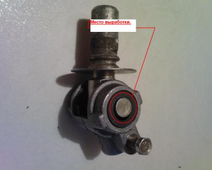

Нашол решение шума коробки ВАЗ-21154.
      20 марта 2008 в 17:58 Гілками
Сегодня поменял масло в кпп,залил кастрол таф-х 75W-90,проблема частично изменилась но шум не изчес так как был так и остался оказалось карданчик кпп, оказывается это заводская не доработка, мне посоветовали карданчик калины я поставил его " бомба" ни какого шума и постукивания нет.Карданчик наш стоит 25грн а калиновский 70грн но на Перова можно найти и дешевле, да ещё передачи стали переключатся лучьше.

кст. да, я держал в руках карданчик мой стоковый и потом "тугой" его вариант.
небо и земля. ....

Сегодня ездил целый день сказка.Масло влил на 100грам больше.Пробуйте советую менять 5-минут на естокаде нада два ключа кто незнает 10и13.Образец нашего карданчика.К сожалению карданчик Калины не сфоторафировал.У него принцып крестовины.

Нет с наружы возле коробки в резиновом пыльнике,тяга которая идёт от рычага переключения передач.Наш карданчик меньше.А Калиновский немного больше.

Нет, кулиса - находиться в салоне и она включает в себя так же механизм возле КПП (карданчик).
Вот ВАЗовская кулиса (длинная изогнутая трубка - это то что уходит в моторный отсек к КПП)

Я не писал про кулису я писал про карданчик,кулиса изношеная может быть у старых авто,попробуй поменяй карданчик поставь калиновский увидиш и проверь навсякий случай втулки на рычаге.

У меня уже стоит калиновский карданчик, мне больше не нужно, спасибо... 50% что дребезжание идет от кулисной втулки, хотя может и от кардачика тоже. Лечится помещением карданчика в обрезок резиновой трубки соответствующего диаметра.
