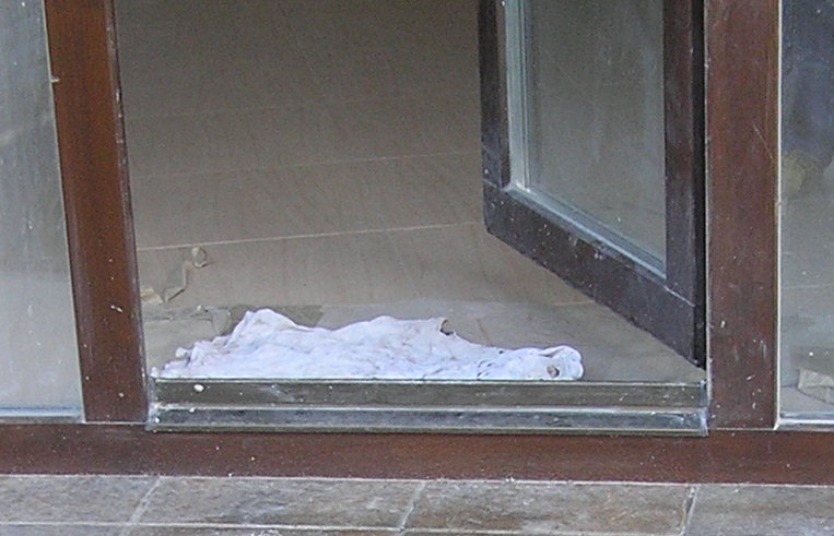

Re: Москитные сетки на евро-столярку [Re: Vik_tor]
      1 апреля 2008 в 09:46 Гілками Прикріплені файли (0 завантажити)
Вот пример...
Загажено, но суть понятна
Вот пример.Загажено, но суть понятна

Re: Москитные сетки на евро-столярку [Re: xemuliam]
      1 апреля 2008 в 10:13 Гілками
мда ... действительно отливы как то нестандартно сделаны
как по мне есть два варианта решения проблемы.
1. убрать существующие отливы. заказать отливы, которые крепятся к самой створке окна и тогда уже спокойно становятся любые москитки.
2. крепления москитки прикрутить не стандартно (на горизонтальные грани рамки москитки), а для удерживание вертикальных сторон рамки. нижние бортики отлива спилить (для обеспечения герметичности москитки).
других вариантов лично я не вижу
      1 апреля 2008 в 11:50 Гілками
Можно сетку заказать высотой до нижнего выступа отлива, чтобы она в него упиралась. Более того, на отлив сверху можно приклеить самоклеящийся резиновый уплотнитель для окон - такой на любом хозрынке продается и тогда снизу все будет герметично, а по бокам сетка будет идти внахлест как это бывает на пластиковых окнах.

Re: Москитные сетки на евро-столярку [Re: =root=]
      1 апреля 2008 в 13:27 Гілками
для меня странность заключается в том, что никто не хочет браться за изготовление сетки со щеточкой снизу
это бы решило все проблемы даже без уплотнителей
