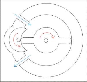

Re: Счетчик литража при заправке пропаном в машину [Re: zvan]
      3 апреля 2008 в 10:03 Гілками Прикріплені файли (0 завантажити)
Вот еще один вариант недорогого варианта ОБЪЕМНОГО расходомера. Фактически это порционный расходомер. Наваял картинку по быстрячку, посему не судите строго. Итак у нас есть вращающаяся крыльчатка с прямыми лопастями и луннообразный вращающийся диск соедененный с крыльчаткой шестеренкой. Диск выполняет функцию запора. Порция газа попадает в рабочую камеру и толкает крыльчатку, та вращается и приводит во вращенние диск, который запирает путь жидкости. Зная объем одной порции можем легко толи механикой, толи электроникой (по количеству оборотов) получить общий объем. На самом деле, чтоб эта штука работала надо 2 диска.
