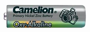

      7 апреля 2008 в 18:49 Гілками Прикріплені файли (0 завантажити)
Для цифровых фотоаппаратов подходят только аккумуляторы. Хотя если устраивает тратить 15 гривен на каждые 40 кадров...
Ну, не совсем так категорично...
Это в зависимости, кто как и сколько снимает. Если человек пользуется фотоаппаратом раз в пятилетку на полсотни снимков, то брать аккумуляторы смысла нет.
Странно, но у меня в таком же Кэноне на обычных щелочных (алкалиновых) батарейках получается больше сотни кадров, процентов 20 из них - со вспышкой...
А вот на таких - до 400
Ну, не совсем так категорично. Это в зависимости, кто как и сколько снимает
