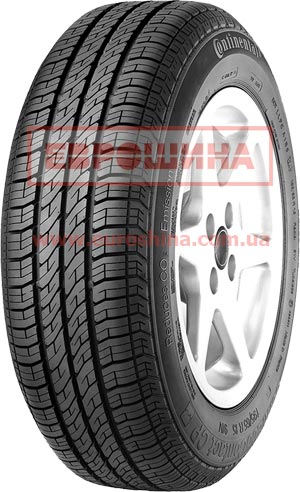

Может быть, все-таки, ЛИБО направленная, либо ассиметричная. Как-то у меня эти два понятия явно по разную сторону оси абсцисс...
У меня была Мишлен резина, старая-старая - на ней были надписи outside. Она не направленная, как ее не крути - хотя рисунок поначалу слегка сбивает с толку.
сам посмотри на фотографию,они и направленная и асимметричная,как по мне

Пардон за оффтоп, хочу уточнить для себя на будущее.
Такая резина на другую сторону должна быть зеркально отраженной, иначе будет не выталкивать воду по дорожкам, а наоборот затягивать. Может появиться водяной клин.
И вообще на рисунке как-то забавно она стоит. По идее это левая, качение по часовой.
Хе. Таки правая. Ступил, пардон.
При повороте угол рисунка и траектории у колеса, которое идет по внешнему радиусу становится ближе перпендикуляру к траектории, сцепление увеличивается. Максимальное давление идет как раз на него.
Так что на рисунке правая покрышка, качение по часовой.

На мишлене уверяют,что левых не бывает

Тиборг, продолжаешь тупить, тебе же сказали, что это ассиметричная покрышка. Не левая и не правая.
На фото Nokian WRG2. У меня таких "правых" аж 4 штуки ждут наступления следующей зимы.

Если написано Outside и никаких Left Right и Rotation, то так и задумано
Тут вот буржуи тоже сомневаются, диллер говорит, что Примаси, которыми они торгуют не направленные:
http://audizine.com/forum/showthread.php?t=196532
All the "summer only" Primacy models we sell are asymmetrical and non-directional. Hope this helps.
Зачем пытаться быть умнее производителя? Если производитель говорит, что ассиметричная, то так оно и есть. И то, что тебе кажется разный рисунок при правосторонеей или левосторонней установке, то на ходовые качества он не влияет. Какая тебе разница куда (вперед-влево или назад-влево) будет выбрасываться вода из пятна контакта?

Второй год катаюсь на летней Амвей.Похожая на эту.Есть надписи аутсайд и инсайд.Как ни крути,а наружная сторона будет снаружи.У меня 2 канавы смотрят наружу

Ответ официального представителя Мишлен:
"Здравствуйте, Вячеслав!
Спасибо за проявленный интерес! Эта шина не бывает левой\правой. Так что Вы
абсолютно правильно ее устанавливаете. Тот факт, что отвод воды идет против
направления движения не оказывает никакого влияния ни на сцепление, ни на
эффективность водоотвода. Будем рады ответить на другие Ваши вопросы по шинам
Michelin
С уважением,
Анна Гайдук,
специалист по коммуникационной поддержке
Сети Tyre Plus и Michelin."
Думаю,что вопрос закрыт,но что-то я не доверяю французским инженерам
