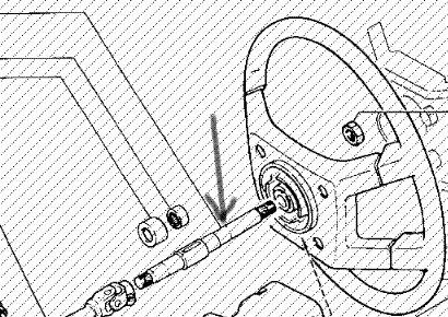

Возможно так и должно быть....
Но хочу уточнить.
Вал рулевого управления имеет люфт. (см. картинку)
Т.е. качается вверх-вниз и вправо-влево.
Именно сам вал внутри трубки, на которой закреплены подрулевые переключатели.
Не много, но чувствуется. Особенно когда по гравейке движешься. Руль вверх-вниз в руках малость ходит. Такое ощущение, что подшипник разбит.
Это нормальное явление?
И вообще сколько на нем подшипников должно быть?

Нужно снять руль, подрулевой переключатель света и дворников и посмотреть. Иногда не вал болтается в подшипнике, а подшипник в трубе. Иногда люфт удаётся устранить немного опресовав трубу молоточком. (В торец трубы.)

там походу должен быть обычный хомут который можно зажать, если не помогает то чото можно подложить
