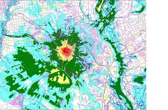

коплекс выдал такую карту при мощности 5 ватт и текущей позиции. Имеем то, имеем в реальности. Даже дом ультравайда давал лучшее покрытие.
пользователь **
Сообщения: 18016
С нами с 24.06.2003
Re: А вот и наша репка текущая [Re: FLASH]
      18 апреля 2008 в 10:51 Гілками
Мдаа уж... Не ожидал ...
Моя высота была таки жирнее
странный писатель ***
Сообщения: 17817
С нами с 08.08.2004
Re: А вот и наша репка текущая [Re: UT4UEP]
      18 апреля 2008 в 11:48 Гілками
Твой рассчет на 25 Ватт или больше.
Но на текущей высоте картина похожая.
В реале немного лучше, но особой рояли это не играет.
Змінено Поппель (11:49 18/04/2008)
Сообщения: 17817
С нами с 08.08.2004
      18 апреля 2008 в 12:01 Гілками
FLASH, а у тебя есть возможность оперативно делать такие карты?
Или только от случая к случаю.
Чтоб мы, как говорится, не действовали методом научного тыка.
Змінено Поппель (12:06 18/04/2008)

это расчтет на 5 ватт. Пару раз смогу сделать карты. Сейчас мне нужны координаты анкараса дома

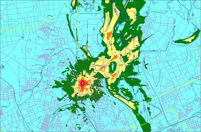

Все что, красным жетым и зеленым- нормальная связь. Светло зеленым нсвзяь на 3-4 балла, не устойчивая.

помоему как и говорилось 1-й репой Киев не покроешь .
Последняя попытка расчета . Расчитай попугай там где сейчас репа 2-ки стоит.

+1 Высота суппер!!!
По опыту аналогового транка скажу что на Киев надо 5-6 станций.

А можно расчет?
Моя высота + Анкараса?
Ну всмысле если 2 репы работать будут?
Ну это, наверное, для коммерческого качества услуги.
А для нас главное - чтобы был какой-нибудь проход, а там желающие будут антенны совершенствовать.
Даже 3-4 балла для нас - это вполне нормально.
Потому как сейчас, как видно, на правый берег просто нет пути для сигнала, и ничего с этим не поделаешь.

FLASH, а можно прикинуть еще расчет на дом в районе Детского мира, о котором ты говорил месяца полтора назад. В любом случае одной репой мы не обойдемся.
я уже получил штук 10 просьб прикинуть тот или иной вариант :-))) давайте определимся что смотреть. И я посчитаю.

Давайте пока хоть одну поставим. а то потом не поделим на каких частотах ставить вторую . Как видим с картинок что программы выдала картинку почти правильно но в реале получается немного лучше, все зависит от прохода!!! В итоге высота у Андрея на Соломенке получается пока самая удачная!!!. Если будет левый берег покрыт не очень то тогда надо будет вторая репка на левый берег.
