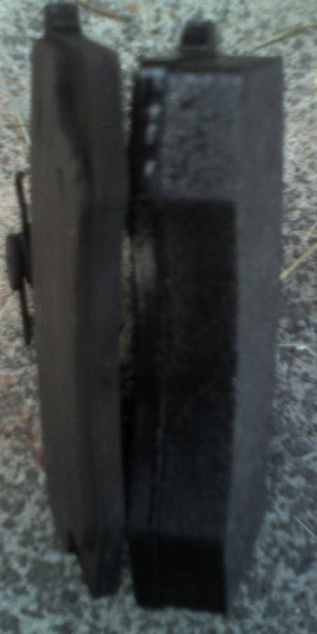

      16 мая 2008 в 08:38 Гілками Прикріплені файли (0 завантажити)
Вобщем спасибо Zors, купил колодки, вчера поставил. Осталось отрегулировать колдун, и думаю будет мне щастье. На счет старых колодок, так похоже спохватился вовремя

... На счет старых колодок, так похоже спохватился вовремя
На фотке две колодки? Или одна, но сфотканая на зеркале?
Слева старая, справа новая.
