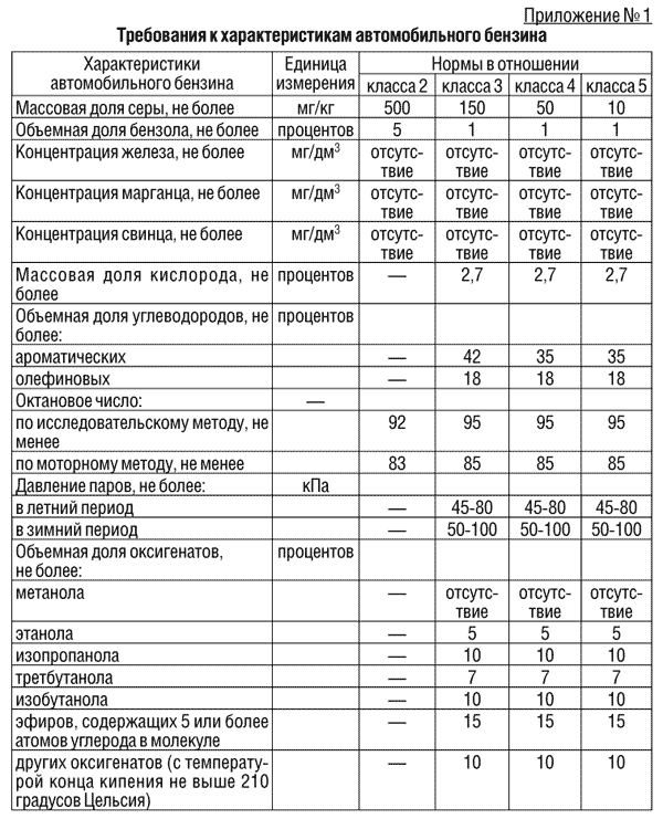

приверженец ***
Сообщения: 459
С нами с 20.02.2004
Re: Вопрос новичка, не взыщите за боян [Re: es2]
      30 апреля 2008 в 14:22 Гілками
Согласно документу, ввозить и реализовывать на территории Украины этилированный бензин и свинцовые добавки к бензину будет запрещено с 1 января 2003 года.
Вообще-то я говорил не про это, но неважно. Можно декларировать все, что угодно, принять любой закон и т.п. но...
Если вот это - полбеды:
Владимир Леньшин:
Неудивительно, что сегодня, только по официальным данным Госпотребстандарта, свыше 10 проц. украинского топливного рынка составляет продукция низкого качества. Сейчас на рынке присутствуют как нефтепродукты европейского качества (в основном, импортные), так и топливо кустарного производства, не соответствующее даже нынешним довольно низким стандартам. И продается это топливо практически по одной и той же цене. Для проверки его качества нужно закупать новое оборудование, оснастить лаборатории, набрать и обучить персонал… На эти цели потребуются большие суммы бюджетных денег. Раньше за исследование образцов топлива, собранных инспекторами Госпотребнадзора, платили владельцы заправок. Теперь закон требует, чтобы за экспертизу в сертифицированных лабораториях рассчитывался (а это около 300 гривен) её инициатор. Легко подсчитать требуемые затраты, если учесть, что в стране работает свыше 3,5 тысячи заправок. В общем, Украина пока ни технически, ни в законодательном плане не готова к новым стандартам. А сам по себе переход на «Евро-3» и 4 не сможет избавить рынок от фальсификата.
“Время”, 29.11.2007
Сергей Лизунов:
Кроме того, контролирующие органы должны, наконец, навести порядок на рынке нефтепродуктов. Необходимо усилить материальную и административную ответственность за выпуск и реализацию некачественных нефтепродуктов, их нелегальное производство. Один из принципиальных моментов — оснащение территориальных органов Госпотребстандара Украины современным оборудованием по контролю качества нефтепродуктов.
Также требуется внести изменения и дополнения в ряд нормативных актов Кабинета Министров и Госпотребстандарта Украины, чтобы повысить качество нефтепродуктов, усовершенствовать процессы их хранения и реализации.
Нестандартное топливо оборачивается колоссальными экологическими и экономическими потерями для Украины. Это проблема национального уровня, и решить ее можно только объединив усилия правительства и участников рынка.
В Украине кроме шести крупных НПЗ существует масса мини-заводов, которые выпускают продукцию значительно худшего качества, нежели это предусмотрено общенациональными стандартами ДСТУ 4063-2001 (на автобензины) и ДСТУ 3868-99 (на дизтопливо). Они декларируют производство компонентов топлив, на основании чего получают индивидуальные технические условия и технологические регламенты. Однако на рынке Украины практически нет предложений этих компонентов. Следовательно, они либо продаются под видом бензинов, либо используются для подмешивания в качественные нефтепродукты. Такое топливо реализуется в сетях недобросовестных участников рынка под марками продукции крупных НПЗ, с использованием паспортов качества и сертификатов соответствия последних.
“Энергобизнес” 06.02.2007
Координатор группы экспертов по реализации энергетического меморандума Украина — ЕС Александр Тодийчук сообщил «і», что на территории Украины обнаружено около 120 примитивных мини-заводов, производящих нефтепродукты, которые затем реализуются через АЗС.
Исполнительный директор консалтинговой компании UPECO Сергей Куюн сообщил «і», что доля контрафактной нефтепродукции на украинском рынке составляет 10-15%.
“Экономические известия” 17.12.2007
Можно продолжать, но суть понятна. Что же до других антидетонаторов:
По мнению доцента Национального транспортного университета Дины Колосюк, проверить чистоту заливаемого бензина достаточно легко. Дело в том, что сегодня для повышения некоторых качеств высокооктановых бензинов широко применяются железосодержащие или марганцевые антидетонаторы (очевидно, речь о ферроцене и трикарбонилмарганце - прим. мое - Б.) (действующий в Украине ДСТУ 4063-2001 не предусматривает ограничений на их наличие и методику их определения в бензине). В настоящем европейском топливе (Евро 3, 4, 5) эти присадки отсутствуют. Поэтому если через короткий промежуток времени (неделя, две, иногда месяц) не запускается двигатель, на свечах появляется осадок рыжего (ржавого), красноватого или серого цвета – это верный признак наличия в бензинах присадок, содержащих железо и марганец.
Но это понятно, нарушители закона есть и будут, только их количество непостоянно. Зато непонятно другое.
То вот это - беда:
Смотрим отношение ДСТУ-Евро (он же ДСТУ 4839-2007) и отживающего ДСТУ 4063-2001. А это официальные стандарты.
Первая же строка таблицы говрит о том, что они действительно не "ввозятся и реализуются", а производятся внутри страны. Так что буква закона соблюдена.
Где же несоответствие с моим предыдущим постом?
