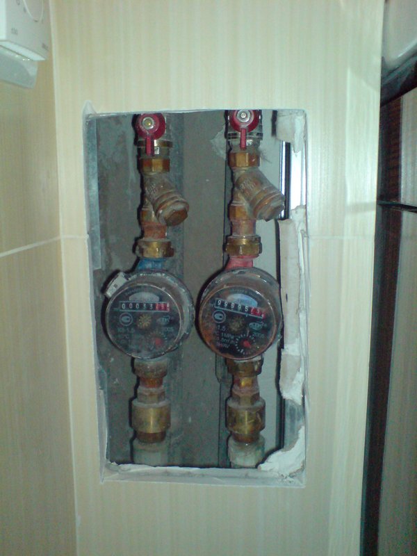

Стандартный ниодин не подходит( Нужно делать под заказ из любого материала. Главное, попасть в цвет. Куда пойти, куда податься?

Конечно мимо кассы, но судя по-всему правый счетчик откручен назад

со счетчиком горячей воды ваще анекдот был. Его неправильно установили строители дома. Все мы - и хозяева, и рабочие, которые делали ремонт, как-то внимания не обращали. И пользовались. Благо недолго. Когда пришла пора снимать показания счетчика для оплаты - прозрели. Жековский сантехник поставил в нормальное положение, не оч. удивился, т.к. мы - не первые. Но 50 грн пришлось таки дать

эта..
можт из мебельной фурнитуры замутить?
там петли и защелки фсякие есть
какуюнить фанерку и в эпицентре вырежут.. останется шурупы закрутить ..

Купить вагонку широкую(пластик) или как там она называецца, и белый пластиковый уголок. Или стандартный люк обрезать.

если осталась плитка, можно подрезать ее по размеру (судя по фото 2 шт.), наклеить на фанеру, сзади к фанере присобачить магниты (г/к профиль вроде сбоку виден).
у мну так установлено, боль-мень эстетично, лучше мет.лючка.

спасибо всем, друзья
хорошая идея с отделкой из плитки

Это стандартное решение, нормальные плиточники всегда так делают.

дырка очинь кривая. тижало буит сделать ответную часть
