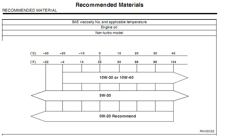

Автомобиль Subaru Forester 2.0 атмо, механика, модельный ряд 2007, пробег 30ТыК.
Кто не знает - отсечка на 8 000 об/минуту. Иногда крутим до 7 000 об/минуту.
В этот движок 10W-30(40) за глаза хватит.

Ну так и лей Арал, если нравится (вообще, подойдет любое масло озвученной выше вязкости, имеющее классификацию ACEA A3/B3). От использования Мотула, ИМХО, смысла будет примерно столько же, как и от азота в шинах.
P.S. Картинка из сервисного мануала Субару Форестер 2004-го года издания

У меня такой же двигатель (EJ204)
Как по мне, Motul 300V для атмосубары - не в коня корм. 300V - масло конечно хорошее, но в данном случае малополезное.
Насчёт вязкости: по мануалу для EJ204 полагается 5W30. Ну, если сильно гонять - то 5W40. Ну, на 5W30 расход чуть-чуть меньше.
Насчёт вдвое дешевле: перейдти с Motul 300V на Motul 8100 и будит тибе щастие (в смысле, дешевле).
ПыСы: сам юзаю 5W30 с заменой раз в 10ткм.
