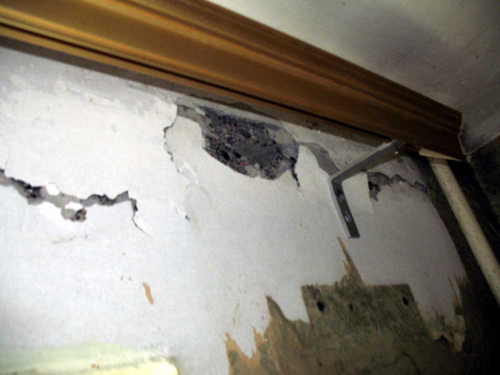

Добрался, наконец, до поклейки обоев и т.п. Но предварительно нужно привести стены в порядок. Сейчас на них имеется вот такое, как фото. Стена наружная, но сильно заморачиваться с отделкой не хочется, только заделать трещины, чтоб с улицы не дуло (образно говоря), но так, чтоб больше никогда к вопросу не возвращаться. Снаружи планируется до осени заказать термоизоляцию пенополистироловыми листами 50 мм. Теплоизоляцию внутри в связи с этим делать не предполагается.
Буду благодарен советам, как справиться с такой стеной, порядок действий и какими материалами лучше всего.

Ну что тут сказать, стена ужоснах.
Оббей сыпучие края молотком, обработай арматуру преобразователем ржавчины, затем прогрутнуй и покрась хорошей мясляной краской, чтобы ржавчина не проступила на обои. если есть сквозные дыры, то их нужно загерметизировать герметиком, желательно на основе силикона, пеной можно только в том случае, если уверен в том что не будет контакта с влагой. Затем можно зашпаклевать это все дело, предварительно положив армированную сетку.

примочки тут не помогут - там скорее всего вся квартира хлам
Да не пугай ты человека! Так уж и хлам. Ну есть проблемы, но ИМХО и не такие проблемы решаемы. А по новострою - уже писали, и не раз, что даже в новострое бывают дыры в стенах, через которые сквозняки гуляют.
Здесь - если есть трещины, заделать, как уже было сказано в этой же ветке (для новостроя, к стати, когда-то давали похожие рекомендации) А далее решать - или шпатлевка, или гипсокартон. Я бы выбрал второе.

Минимально, так как ты подсказал, в первом ответе и завесить шторами. Видно не будет. Более серьёзно, как запрашивалось под обои, необходимо всё ровнять, хотя бы не по маячкам, а сделать плоскость. Это другие растраты...

Спасибо за единственный ответ по теме, который, кстати, оказался весьма полезным
Я примерно представляю, как делать. Но некоторые детали нужно было уточнить, т.к. не каждый день такого рода ремонтик делается, и делать надо раз и навсегда.
