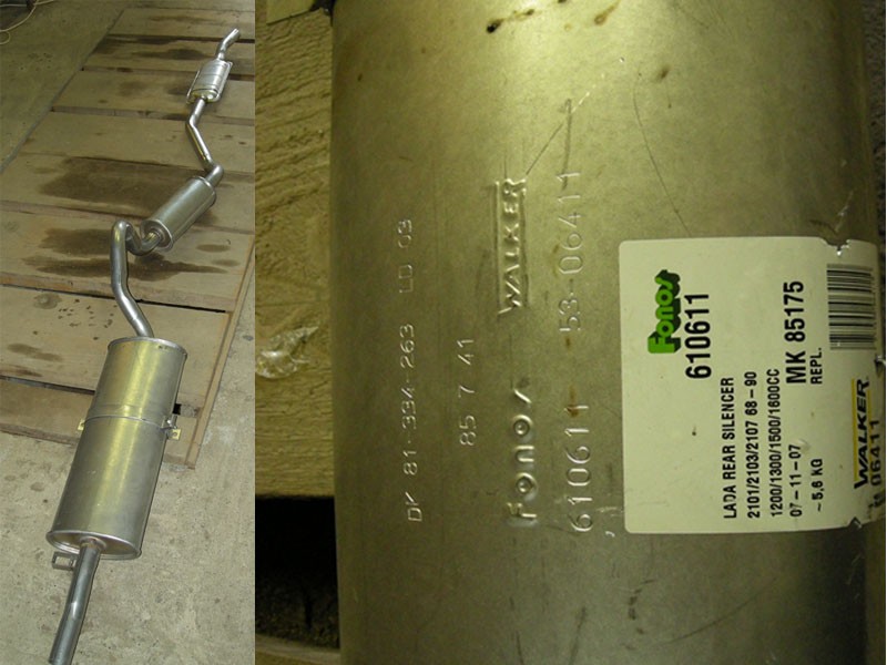

Раз не дорогой, тогда я наверное не совсем по теме...
Менял весной резонатор с допом + оконечный. Поставил все фирмы Walker (см файл). цена этих двух труб оказалась по-моему (уже не помню) 443 грн. Что поразило - качество изготовления... Никакой трубогиб не понадобился, ставил все сам, в одиночку, и резонатор при этом не провисает и ни за что не задевает - т.е. встал на свое место. Плюс где-то в инете читал, что фирма эта США+Финляндия, и вроде финны минимум 5 лет гарантии дают на свои изделия. Понятно что изготовлено это где-нибудь у нас по лицензии, что это не оригинального финского производства. но субъективно - внешний вид на 5. удобство установки на 5. По уровню шума самую малость тише "родного", того что еще на заводе стоял, но вот в работе движка что-то поменялось. Стал как то мягче работать и прием появился.
А моторсичевский оконечный глушак я ставил в ноябре прошлого года. А в конце января он "забубонел" - т.е. прогорел...
И еще. Взвесил прямо в магазине моторсичевский и валкер оконечные глушители - моторсич оказался на пол-кило легче...
+1 тоже себе ставил Валкер еще в феврале (всю систему).
На сегодня все ок. Никаких повреждений (в виде ржавчины и т.д. нет). Были нюансы по установке. Но все поставил сам в итоге. По звуку точно не скажу, т.к. который был до этого нормально не работал (штаны лопнувшие были, а потом и глушак прогорел).
По цене получилось ровно в 2 раза дороже обыкновенного, но оно того стоит

После капремонта движка на свой ВАЗ-21061 установил выхлопную систему в сборе Walker. С тех пор прошло 7 лет и 135 тыс. км..... Машина эксплуатировалась круглый год. На сегодняшний день имеем только ржавые "штаны". Остальное - в прекрасном состоянии. Правда следует отметить, что топливом служил пропан-бутан.
