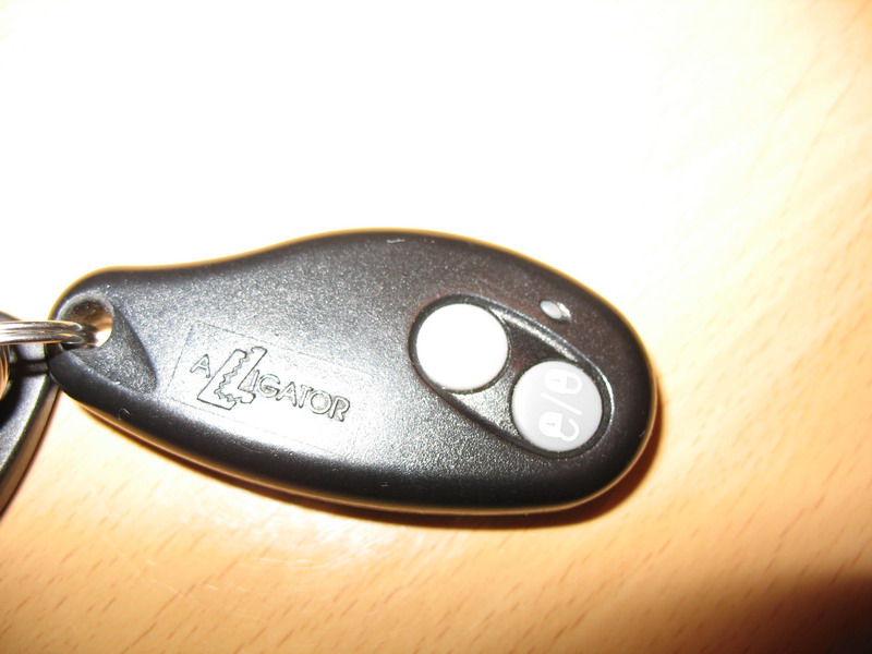

      11 мая 2008 в 20:51 Гілками Прикріплені файли (0 завантажити)
какая модель сигналки это?
какая модель сигналки это.

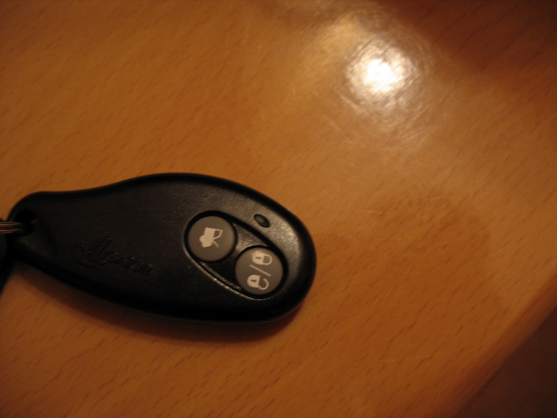

и
и

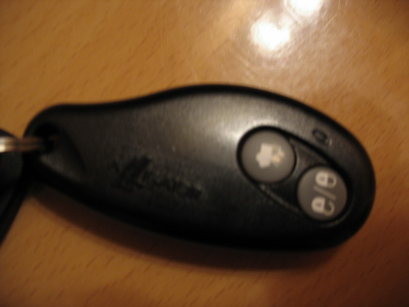

      11 мая 2008 в 20:52 Гілками Прикріплені файли (0 завантажити)
и
и
Пенсионер ***
Сообщения: 17497
С нами с 29.10.2006
Re: МУЖИКИ СРОЧНЫЙ ХЕЛП-снятие с охраны [Re: UA]
      11 мая 2008 в 23:21 Гілками
http://www.autoelectric.ru/autoalarm/alligator/m-450/m450-ug.htm
или идентичная. Оно тебе подойдёт!
