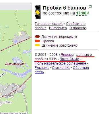

Яндекс на страничке с пробками отмазуеццо, шо, мол, за это атвичает "Друга Смуга"...
