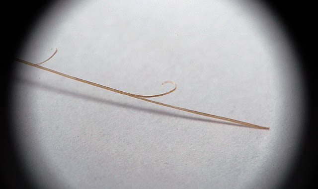

Re: А кто как затачивает ножи? [Re: poiuyt]
      17 мая 2008 в 17:54 Гілками Прикріплені файли (0 завантажити)
чуть общее:
чуть общее:

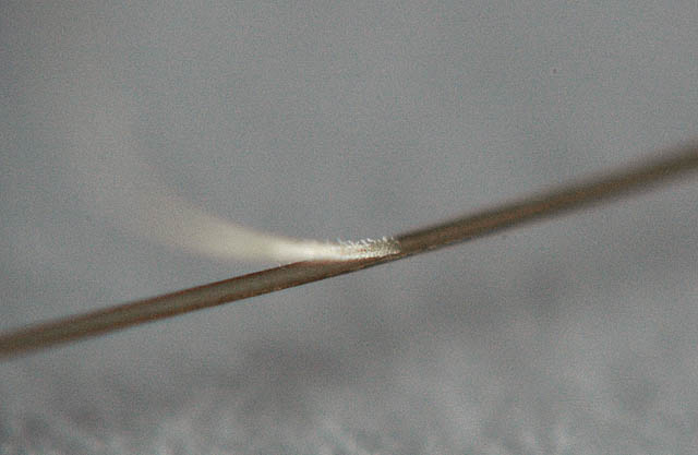

      17 мая 2008 в 17:56 Гілками Прикріплені файли (0 завантажити)
и совсем тоненькая стружка крупным планом:
