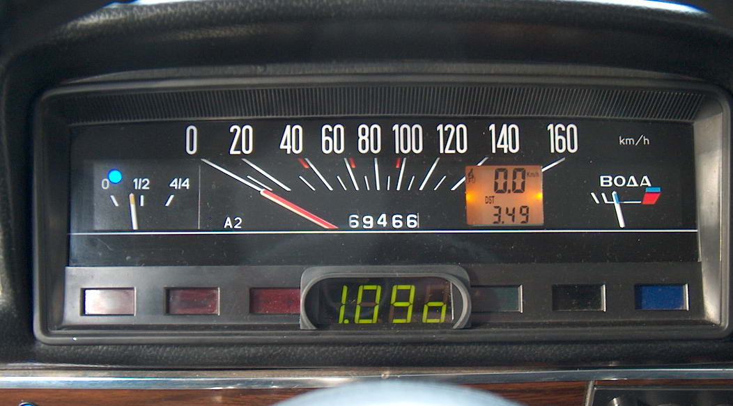

Года 2 назад купил себе такое, БК-06 здается, с термометром. Качество- низкое, российское. Видно даже внешне. Даже эти провоДки проводами назвать нельзя. Смотрел параллельно еще какой-то плоский в ЖК-экраном - тот вообще в руках развалился: я шокированный стою перед продавцом, жутко неудобно,- а он успокаивает, мол все нормально.
Баги:
1. в солнечную погоду ничего не видно. Решил миникозырьком и заменой светофильтра.
2. может конфликтовать с МР-3 магнитолой. На Hyundai H-CDM8063 были слышны помехи. С Kenwood-ом был вообще концерт (отдельная тема для триллера). Решается только установкой хорошего фильтра.
У меня оказался особый экспонат- обнулялся 50/50 случаев при заводке, абсолютно непрогнозируемо. Заметил поздно, т.к. установил лишь через месяц с хвостиком.
Что я только не делал: аккумулятор заряжал, напрямую к нему подключал, фильтры (С, RC, RLC...) , диоды ставил (<-- во наивный! ) ...
Наконец поднял всю документацию на все микросхемы и начал поочередную перепайку. Замена 5В-стабилизатора все решила. Россияне даже тут умудрились сэкономить - самая дешевая микросхема, да еще с конденсаторами напутали. Поставил более серьезную микросхему ну "правильные" конденсаторы.
Знал бы объем переделок и хлопот - не покупал. А сейчас смотрю - и приятно.
Свой вмонтировал непосредственно в приборную доску своего 21013 между сиг-лампами.
Может Китайцам написать, пусть сделают такое - так будет разумные деньги стоить, качество достойнее.
ПС: давно уже обхожу по возможности стороной все РСТ-шные запчасти. Денег соседи просят отнють не за ту работу, которую вкладывают! К сожалению, наши не лучше.

      17 мая 2008 в 20:21 Гілками Прикріплені файли (0 завантажити)
Да, выглядит теперь оно вот так.
во ты Кулибин! а что это за цифровое табло около отметки 140км/ч

Re: А кто себе БК-03 или БК-06 поставил. Отпишитесь! [Re: Sitem]
      19 мая 2008 в 16:15 Гілками
Спидометр, одометр ...
Просто сломался штатный одометр, ну и при очередной разборке понял, что поставить можна, + очень хотелось.
а как они работают? ну с механикой (тросиком) все понятно, а у тебя?

      20 мая 2008 в 14:31 Гілками
Все просто- срабатывает геркон от магнита, который вращает тросик. Пришлось повозится, чтобы найти нужную точку для геркончика.
