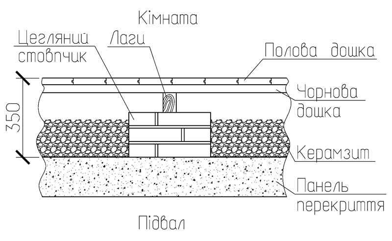

Знайшов фотки але вони абсолютно не інформативні .
В файлі який прикріпляю зображена підлога в розрізі. Така підлога по будинку. В кімнаті санвузла зараз нічого такого немає - тільки панель перекриття. Тому піднімати підлогу потрібно в будь-якому випадку. Можливо на 1-2 см нижче рівня підлоги по будинку але підлога має бути герметичною щоб при розливі не залити весь об'єм під дерев'яною підлогою по всьому будинку!

В цьому випадку я зробила б наступне:
1-250мм засипати керамзитом або сухим піском або 220мм того самого плюс 30мм пінопласту(якщо знизу дійсно підвал)
2-30мм стяжка цементно-пісчана армована сіткою
3-гідроізоляція з заходом на 100мм на стіни по периметру
4-ще одна(захисна)стяжка аналогічно п.2
5-плитка на клею.
Якщо виконати ретельно-нічого нікуди не повинно текти.Успіхів!

поддерживаю, только:
2. стяжку сделать 50мм, 30 маловато для армированной
3. если обмазочная (два слоя), то лучше зайти на стену хотя бы на 250мм, уделить отдельное внимание углам (есть лента для углов при обмазочной изоляции)почитть можно тут http://www.henkel.ua/products-ceresit/05/04/cl-51/
4. можно не делать а сразу на клей плитку положить

в кач-ве альтернативного варианта, можно замутить что-то типа:
поверх досок (черновых) - кинуть пленку - напрмер, ламинированный вспененный полиэтилен, - потолще типа (это будет гидро и прочая изоляция) Потом плиту осб3 или магнезитки потолще, а потом поклеить не плитку, а ПВХ типа LG детотайл. Стык со тенами - силиконом или аналогом эластичным.
Это 100% приведёт к гниению древесины. Последствия долго себя ждать не заставят...

Дерева не буде.
Планую робити так: на бетонне перекриття нанесу бітумну мастику. Засиплю сухим керамзитом. В основних місцях нагрузки підставлю цеглинки вертикально і заллю стяжку 50мм армовану сіткою. В потрібному місці покладу "теплу підлогу". На стяжку нанесу гідроізоляцію з заходом на стіни по периметру 250мм. На гідроізоляцію плитку.
Що скажете?
