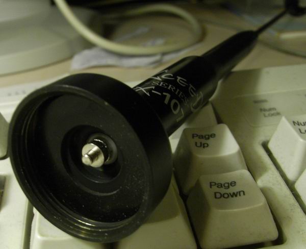

Автомобильная антенна Maldol EX-107B http://www.hamcity.com/images/ex107blg.jpg
Длина 77см, черная, закрытая катушка у основания, открытая катушка 30см от основания.
Катушка хорошо гнется, если антенна цепляется за препятствия.
144 - 1/2 - 2.6 дб
430 - 2х5/8 - 4.9 дб
макс. 100 вт
Антенна имеет наилучший рейтинг пользователей (5 из 5) на сайте eHam.net http://www.eham.net/reviews/detail/4378
Проблема в том что антенну по ошибке прислали с подключением (разъем) типа NMO (NewMotorola)

Разъем является частью корпуса антенны, которым она привинчивается к креплению к автомобилю. это обеспечивает жесткость крепления и герметизацию.
В принципе, можно выточить переходную втулку (кольцо) - наружный диаметр 28мм шаг резьбы применно 1мм (закрутится в разъем антенны), внутренний диаметр и резьба - чтобы закрутить на обычный UHF разъем (мама). Высота втулки около 8 мм.
С центральным контактом - вообще нет проблем. Этот NMO имеет подпружиненный центральный контакт серебристого цвета. Поэтому, если в обычный разъем (мама) вставить медный штырь длиной около 10мм, то этот подпружиненный контакт упрется в него.
Я не хочу это делать - уж очень злой на продавца. Они отправили медленной почтой (на $20 дешевле), затянули доставку (20 дней) и прислали не то. Буду требовать от них новую антенну взамен со скидкой, или бесплатную доставку на следующем заказе.
А может у кого-нибудь на автомобиле как раз такое крепление.

Сам корпус антенны и есть наружной частью разъема. В него можно ввинтить переходную втулку, и вместе с ней навинтить антенну на обычный разъем.
А центральный контакт подпружиненный, поэтому он легко замкнется на центральный контакт обычного разъема.
