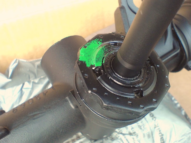

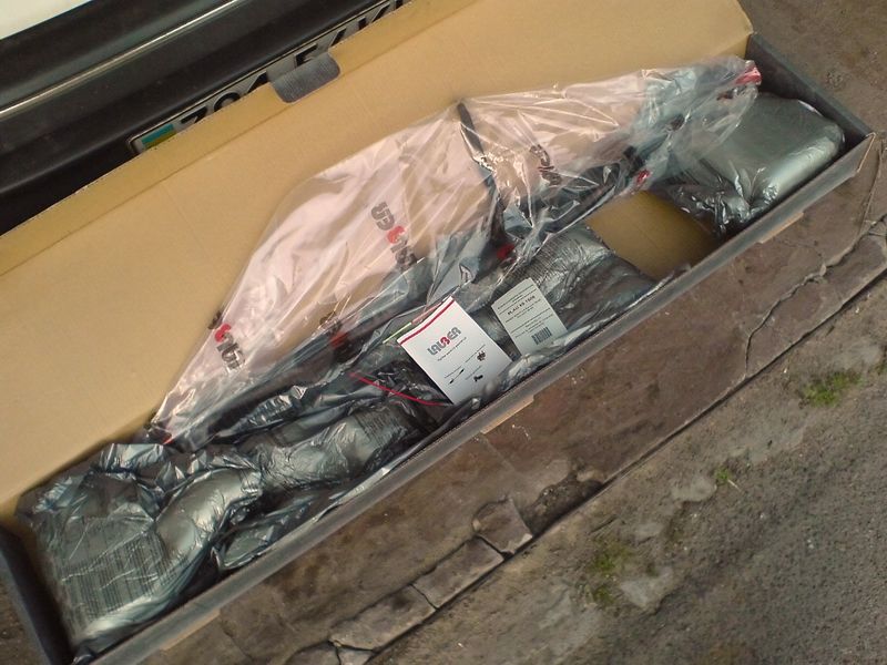

Привёз мне, широкоизвестный в узких кругах ограниченных людей, Сергей рейку рулевую Lauber на Эскорт, безгидроусилительную.
Первое знакомство с покупкой превзошло все ожидания! Четко зная, что рейка ВОССТАНОВЛЕНА в Польше, не ожидал такой упаковки да и качества. Вот о них информация http://www.lauber.pl/content/view/52/2/lang,en/
Судя по полученому экземпляру её восстанавливали из оригинала Форда, при этом добавив некоторой отсебятины в виде подшипника рулевого вала и неско другой ... хм, как его ... гайка или что, которое поджимает рейку к шестерне рулевого вала ...

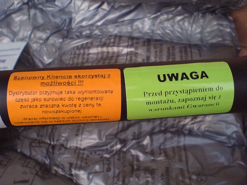

К рейке идёт гарантия, правда незаплоненая, и всякие наклейки на тему верните нам вашу старую и многое вам зачтёЦЦа ... жаль, мы не в Польше ..
Привёз мне, широкоизвестный в узких кругах ограниченных людей, Сергей рейку рулевую Lauber на Эскорт, безгидроусилительную.Первое знакомство с покупкой превзошло все ожидания
Змінено Maks_on_Escort (20:46 19/05/2008)

еще пикч(+) [Re: Maks_on_Escort]
      19 мая 2008 в 20:46 Гілками Прикріплені файли (0 завантажити)

и еще(+) [Re: Maks_on_Escort]
      19 мая 2008 в 20:47 Гілками Прикріплені файли (0 завантажити)
Буду ставить в субботу, и после регулировка схождения у Диагноста выложу полный отчет.
