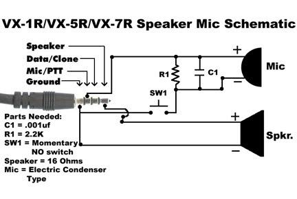

пробовал вчера вечером, вроде как получилось, но както не так... на передачу открывается, на прием в динамике тангенты ничего не слышно, тоесть слышно но както волнами.
может подскажет кто, как это сделать правильно?

По идее, правильно так:

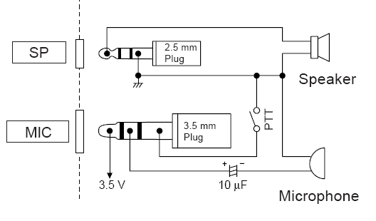

А вот как было для Kenwood:

именно по этим картинкам и ориентировался в процессе, однако не заработало. т.е. заработало, но подозреваю какая-то лажа с кондерами\резисторами, т.к. в тангенте они есть на плате... а разводка платы в общемто не ясна что и куда.. поэтому и не работает как надо

Хм... Более чем странно, что проблема с динамиком, т.к. различия имеются только в цепи майка, тогда как динамик в обоих случаях висит напрямую между выходом и землей без чего либо еще...
