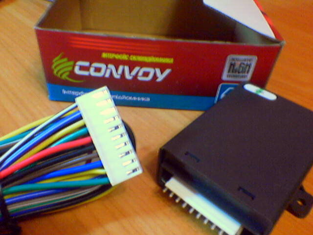

Всем доброго времени суток. рассказываю всё как есть. сигнализация Fantom F-80 подарили мне доводчики стёкол на 2 двери. НО там не оказалось схемы подключения. доводчики CONVOY #72 это то что на них написано, из коробка выходит 10 проводов.
зелёный
жёлтый
синий
коричневый
чёрный
крассный
зелёный с белым
жёлтый с белым
синий с белым
коричневый с белым
с некоторыми я разобрался. вообщем 2 по питанию, красный и черный, ещё два провада синий и зёлйный подключаются к приводу стекла, к кнопке. вопрос только куда цеплять жёлтые и коричневые провода? с выхода сигнализации только один провод "доп. канал 2 на доводчики"

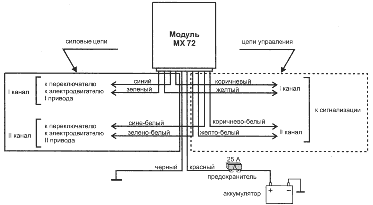

я так понимаю что вот схема этого доводчика (нашёл в интернете)
напишите пожалуйста куда подключить эти 4 провода, на которых написано "к сигнализации"

интересно, а с какой радости с сигналки снимается отдельно на каждое стекло.
Вроде должен одинпровод идити на доводчик, а уже в доводчике расходится на 2-4 стекла.

Там выходит 1н провод, а у меня в доводчике 4е. Куда их?

по идее, на каждую кнопку импульс закрытия подавать
