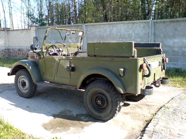

Полгода тому назад открывал в Купипродайке тему по выбору полуавтомата для сварки моего монстрика
Там порожек, ещё может что-то подварить...
