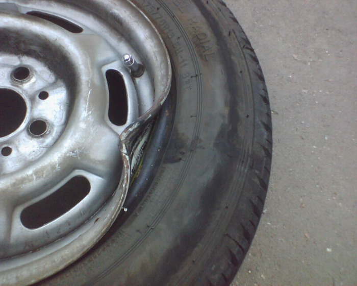

Вчера возвращаясь домой угодил задним левым в люк-"перевертыш", в реузультате имеем гнутый (сильно) диск. Пока езжу на запаске, до шиномонтажа нет времени добраться, да и берет сомнение - откатают ли подобный выгиб? Что скажете?

если смотреть с этого ракурса,то откатают без проблем.
а в селе каком нибудь-просто бы молотком выровняли и поехали бы дальше:)

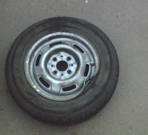

все дело в том что стоит не камера, а бескамерка, как бы так откатали чтобы не травила. да и какова будет безопасность подобного прокатнного диска? судя по всему его теперь можно использовать исключительно в виде запаски?
с этой фотки лучше видны повреждения

Откатают, не переживай.... Я бы больше за резину переживал бы!

оттормозился я довольно быстро (метров 15), колесо было спущено, но "гули" вроде нигде не наблюдалось
надеюсь что резина не ушла псу под хвост
правда в гараже сказали что выяснить толком что с резиной можно будет только когда накачаешь колесо

Для начала придется молотком выравнивать ту полку, кот между вентилем и кромкой, ну а потом на станке выкатают-все реально.

Для этого есть более гуманные средства, правИльный станок - например. А потом на прокатку!

Прокатают, думаю трафить не будет да и юзать его можно будет как угодно. Ессно если запасочное колесо получше - то сам бог велел его юзать, но и это отлично будет служить на задних колесах.

откатали цена вопроса 22 гривны
а вот резина псу под хвост тока под запаску, и не больше 60 км/час
