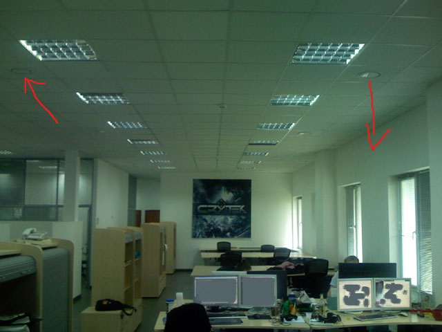

офис оупен спейс. 1 блок работает на холл и 2 комнаты по 5 квадратов. Остальные 3 блока работают на почти полностью открытое помещение (на каждой линии есть по 1 небольшой комнате). По прямоугольному офису идут 6 линий решеток - по 2 на каждый кондей, одна на забор, одна на выпуск. Наружного забора воздуха нет. Щас сфоткаю и выложу.

Картинко собсно. Стрелками указаны потоки воздуха. За стеной с лого есть еще одна комната, на которую работает эта линия. Таких линий 3 штуки. На фото - самая правая.
Предварительный вывод:
- дует воздухом слишком "прямо" на людей под анемостатами (т.е. слишком высокая скорость движения воздуха в сравнении с комфортной), что субъективно неприятно при режиме охлаждения и даже может провоцировать простуды, ОРЗ и т.п.
- отсутствие приточно-вытяжной установки (самостоятельной или, что логичнее, совмещенной с кондиционером) делает воздух несвежим, что резко усиливает неприятные ощущения
Предварительные рекомендации:
- заменить анемостаты на диффузоры, направляющие птотк более горизонтально и лучше рассеивающие поток (хотя это плохо для нагрева - в режиме нагрева теплый воздух не будет как следует опускаться вниз, а будет "зависать" под потолком)
- больше проветривать или дооснаститься приточно-вытяжным устройством
О неправильной работе системы свидетельсвует даже странный серый налет на телевизорах!

Я п со всем согласился,но вот "резь в глазах" и кашель наводят на місли о каких-то аллергенах или еще чем-то подобном.
А еще момент - если настолько тупо завышена скорость,то представляешь насколько оно шуметь должно.
А если виноват не анемостат,а сечения попутали - ваще должно гудеть страшно...

шум от системы есть только под блоками, которые все расположены на пятачке 3х4 метра. И шум не воздушный, а скорее механический. Из самих "дулок" ничего не шумит. И мы их все позакручивали так, что на людей они практически не дуют, скорее по сторонам.
Проблема нагрева помещения для нас не актуальна - очень мощные компьютеры справляются с нагревом даже без помощи батарей отопления.
ИМХО дело в непроветриваемости. Всякая микробиологическая дрянь, с которой в рекламах успешно борются мегафильтры настенных сплитов, в реале может неплохо себя чувствовать в описываемой системе. А тут еще и духота, которая субъективно менее заметна при снижении температуры. Отсюда "резь в глазах". проверял неоднократно на экономных клиентах и на себе лично, когда работал в магазине, в котором стояли кассеты (и больше ничего) - воздух прохладный и субъективно не душно, но все-таки дышать неприятно, постоянно присутствует какая-то незначительная вонь и все время "резь в глазах", с которой и начал топикстартер.
Да нет, сечения наверняка посчитаны по скорости потока в воздуховодах/решетках, так что по шуму, скорее всего, вопросов нет. А вот формирование струи анемостатом может быть органолептически недопустимым. Опять же знаю точно, т.к. неоднократно переставлял анемостаты из-за того, что кому-то слишком сильно дует и действительно субъективно неприятно.
