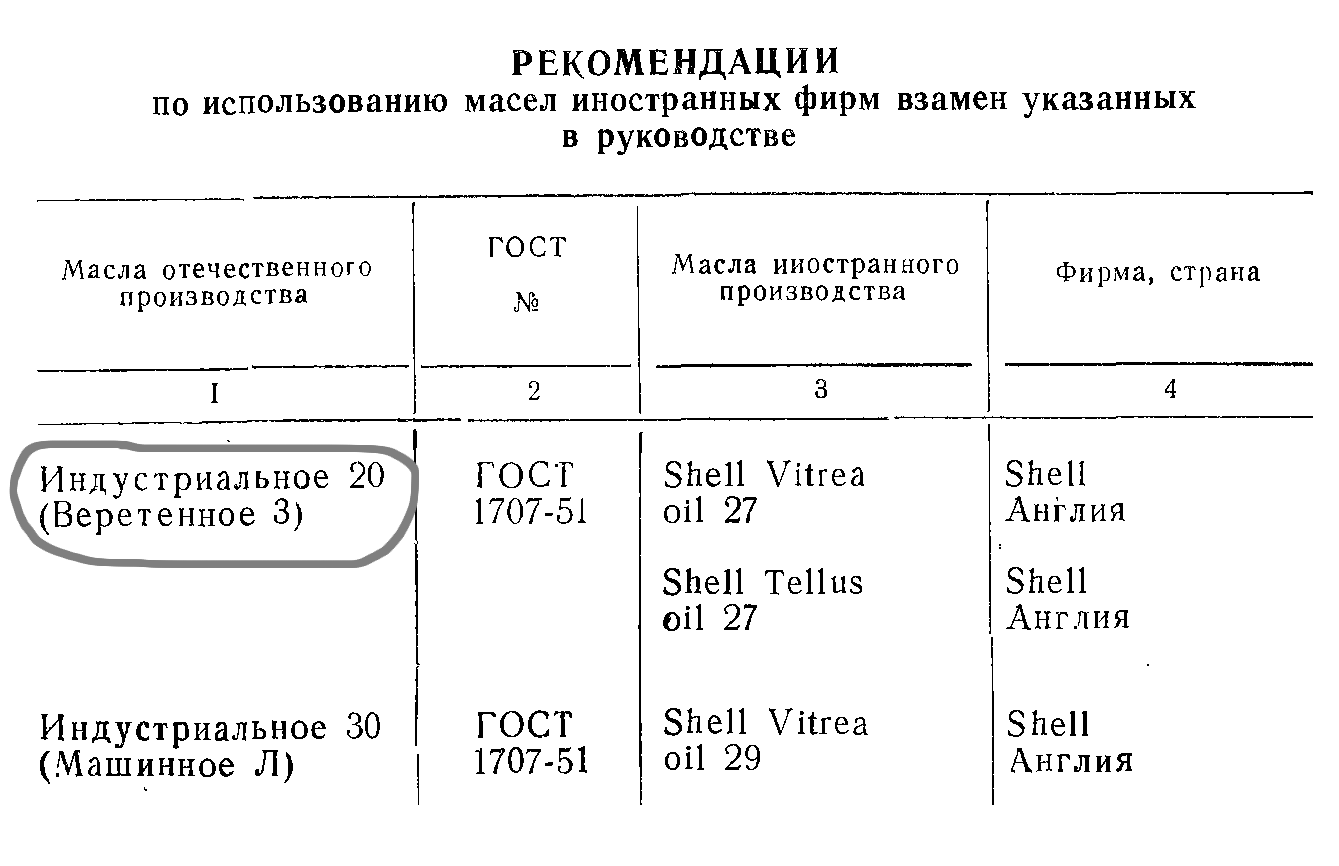

      3 июня 2008 в 12:48 Гілками Прикріплені файли (0 завантажити)
То что масла марки И раньше называли веретенкой не слышал, может употребляли в обиходе.
Вот кусок странички из паспорта на фрезерный станок 60-х годов выпуска:

Re: а ВЕРЕТЕННОЕ МАСЛО где купить? (-) [Re: Der Re2teur]
      3 июня 2008 в 17:54 Гілками
Да я ж не спорю.
