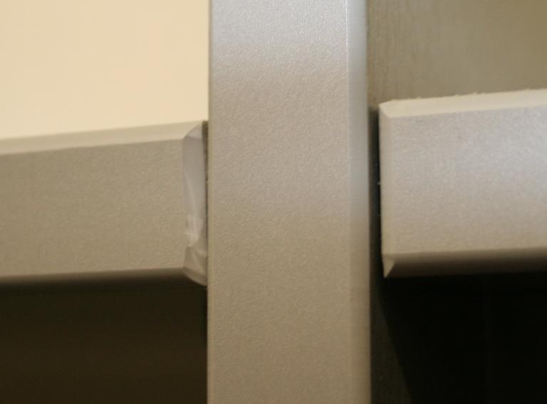

Я 2 мм и брал.
Мне не понравилось как они кантик сняли, вот сейчас у меня на столе он закругленный, а там такое впечатление что электрорубанком прошлись.
И тонкую на задние/боковые стороны. Тонкая у них получилась чуть шире листа дсп, когда плиты клались одна на одну в процессе транспортировки и если плиты двигались она обрывалась.
Вот из кантик?
Если это край кромки сверху - то закругленный край кромки - это другая кромка она по другому крепицца. Другое дело, как по углам полки обрабатывается стык кромок.
И насколько на станке хорошая пила - не острая пила дает большие сколы.
Наличие сколов зависит даже от того, кто за станком - поэтому проверенная фирма еще не гарантия идеального результата.

      31 мая 2008 в 11:24 Гілками Прикріплені файли (0 завантажити)
Проще показать, чем рассказать...

Проще показать...
Не, ну это откровенный брак.

+ 1
