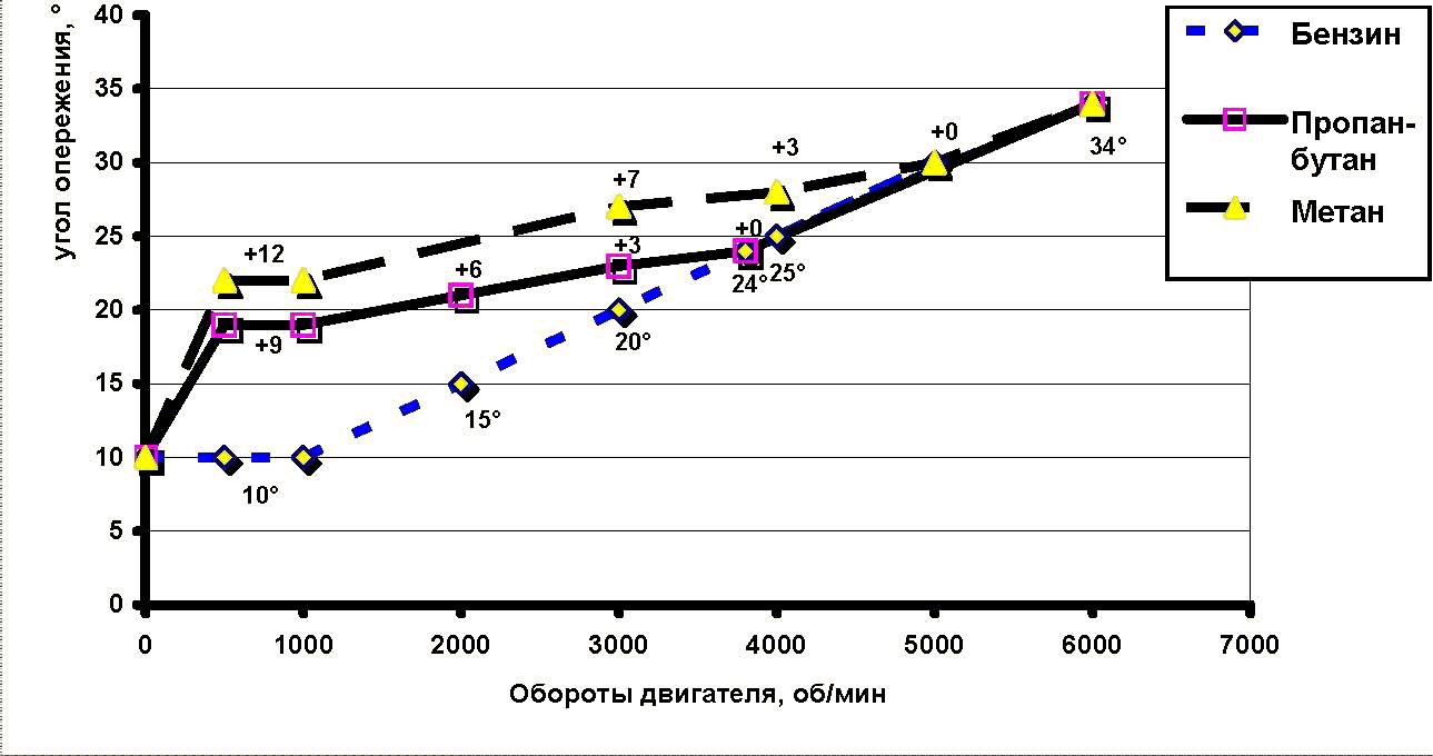

Привет всем!
Тут намало народу использует газ.
Разные системы: и эжекторные и впрысковые.
Впрысковые, в отличие от эжекторных позволяют готовить практически идеальную по качеству смесь.
Но все равно остается одно "но" - Угол Опережения Зажигания (УОЗ).
Этот самый угол при работе на газу должен отличатся от "бензинового"
Картинку (внизу)видели многие.
Но лезть в мозг движка (ЕЕС) идея малопривлекательная.
Слишком велика трудоемкость доработки программы до 2-топливного варианта (да и непонятно, хватит ли места под второй комплект таблиц углов).
Но возникла идея для мозгов с выносным модулем зажигания использовать контроллер, вносящий дополнительную коррекцию в заданную мозгом величину угла , в случае работы на газу. Таким образом можно было бы существенно приблизить кривую углов к оптимальной, повысив мощность и снизив расход (а заодно и тепловую нагрузку на клапана )
В жгуте между модулем зажигания есть и сигнал с датчика Холла (откуда можно брать обороты) и питание и обратная линия, по которой мозг дает модулю требуемую величину УОЗ.
Предлагаю обсудить технические аспекты идеи, и может быть выпустить некоторое количество таких контроллеров для наших нужд
